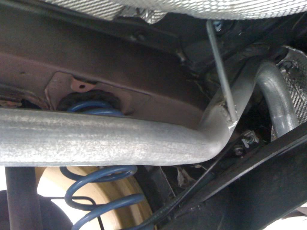

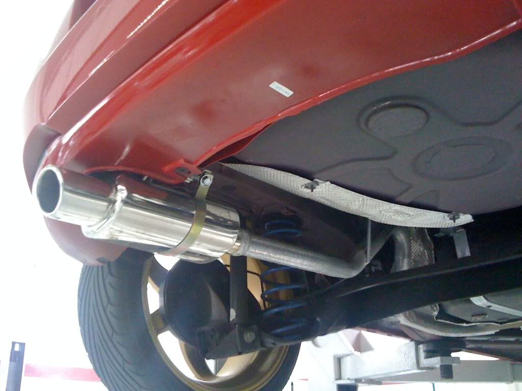

Fica show! O ronco do punto é bem legal mesmo do 1.4, porém como já sabemos o carro já não é economico por natureza.
Com o escape voce puxa mais o carro (é automatico), é igual ter moto com escape esportivo, quase sempre voce vai querer ouvir o ronco, por sua vez aumenta o consumo.
Coloquei e ainda não me arrependi, a instalação no meu não tive que cortar nada, fiz em inox da curva do catalizador central pra frente mais o escape esportivo em inox.

Olha sem abafador final fica MUITO chato de andar com o carro em viagens... fiaca um ououououo dentro do carro em velocidades constantes (+- 3000-3500 RPM) que dá dor de cabeça.
Faça um escapamento de 2 polegadas, não precisa ser em inox não, com 2 abafadores de fluxo direto iniciando do catalizador pra tras. Um no meio do carro e outro na saida.
Pode uzar os da zelo mesmo um Z9042 no meio e um Z1956 no final. Vai ficar encorpado e esportivo, sem aliviar demais a contrapressão (que mata o carro em baixa) e sem ficar muito forte e ressonante.
Escapamento muda sim o consumo do carro. Se muito aberto ou fechado demais vai fazer você pisar mais pois vai perder torque em baixa (carros aspirados) e consequentemente gastar mais. Escapamento não é necessáriamente quanto mais livre melhor não... Em alta quanto mais aberto melhor, mas ai que tá, precisa saber dosar pra não ficar ruim de baixa (até 3000 RPM) e de intermediária (3000-4800) pois carro que só anda de alta é mais lento que um carro que anda legal em todas as faixas.

Bru12c tem certeza que os tubos são inox ? parece aço carbono galvanizado á fogo...
