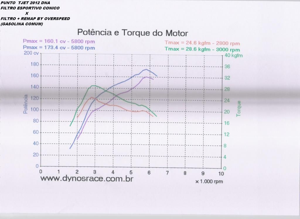

Naum, tinha apenas filtro (160cv) depois remapeou e foi pra 173cv ( mas nas intermediárias ganhou mais de 20cv), só na rotação de pico que ganhou menos que isso.

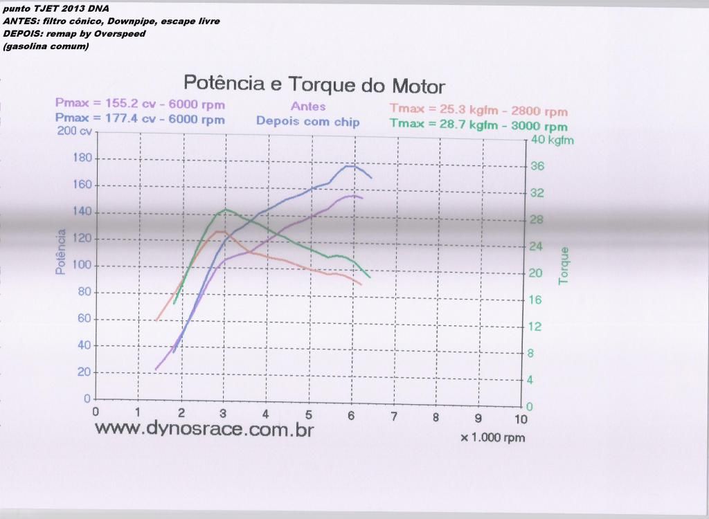

Tenho novidades, fiz um outro Punto com filtro, Downpipe, sem intermediário e com fina turbão e detalhe... 155cv (menos do que este com apenas o filtro), depois de remapeado veio 177cv na comum (mas derreteu uma vela na estrada, ainda estamos pesquisando pra saber se foi algo eventual, bomba de combustivel fraca, gasolina de má qualidade, um bico com vazão um pouco menor ou algo do gênero).

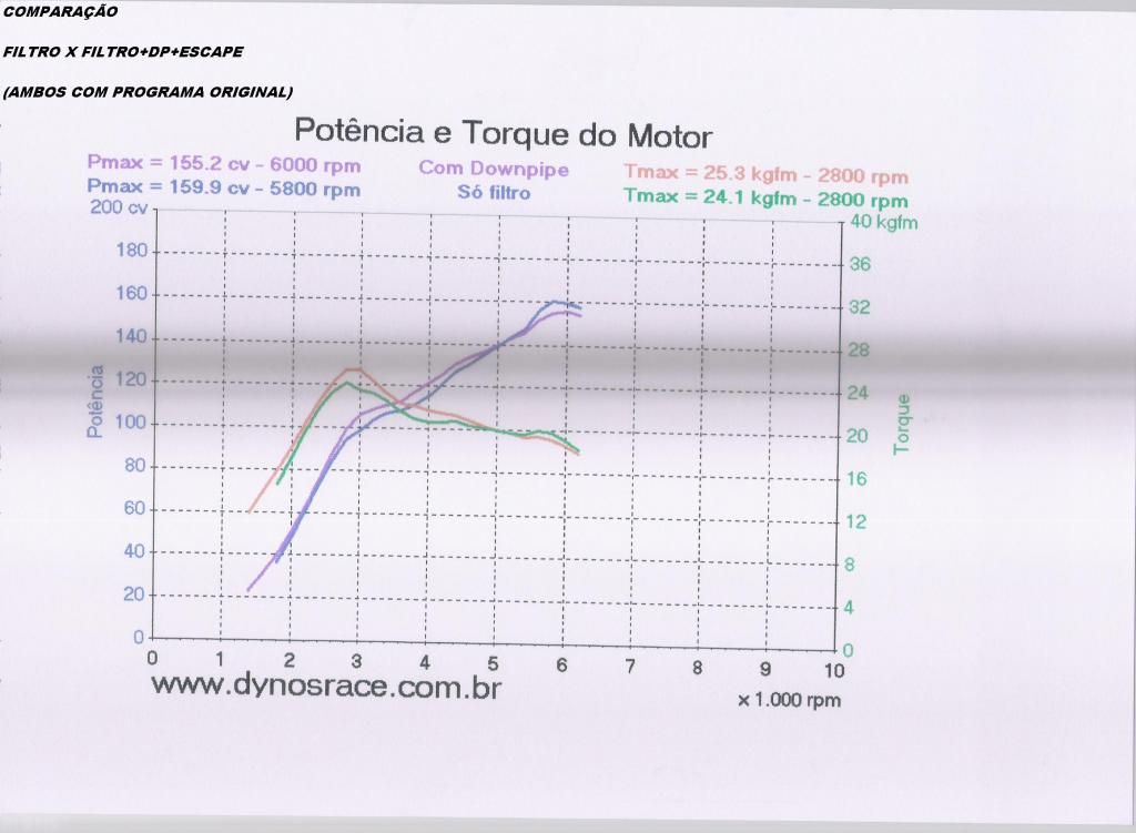

Comparação ambos com arquivo original ainda
Downpipe deu uma ligeira melhora dos 2.500 aos 5.000RPM (pico de 5cv aos 2.800), mas "perdeu" aos 5.500 (não sei se já tinha algum problema pois foi o carro que derreteu a vela depois)

AI que esta, estas alterações não deram quase nada a mais de potência e não devem causar este tipo de coisa, observe que com isto tudo aidna tirou menos do que o outro apenas com filtro, o que me leva a desconfiar de que talvez o carro tivesse algum BOzinho a descobrir...
