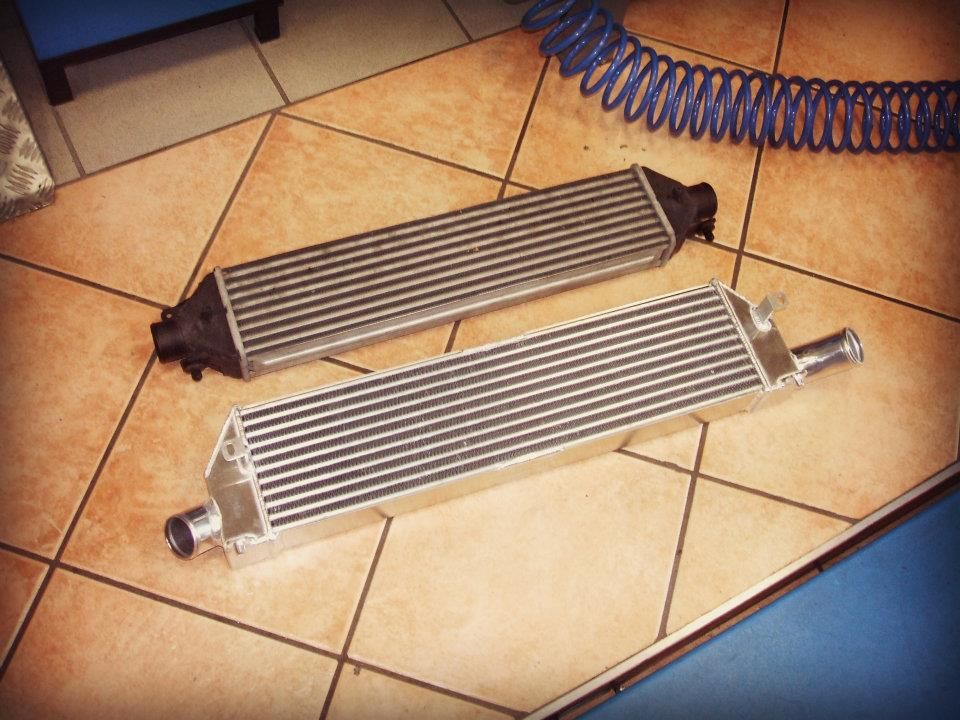

por Febezza » Qui Mar 13, 2014 9:55 pm
Over, quantos Stage de reprogramação você tem pro T-jet ? Qual você recomendaria pra alterações de filtro(inbox) e abafador final.
Estou pensando em substituir o intercooler, mas queria um igual a este:
http://i1294.photobucket.com/albums/b62 ... 3da7e4.jpg

por overspeed » Sex Mar 14, 2014 12:05 am
cara..intercooler pelo que medi num é problema nesse stg...
