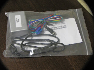

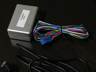

Bom... não é assim um show de tecnologia. O troço vêm num saco tipo zip, enrolado num plástico bolha. Apenas um papel sulfite com algumas instruções. Você não irá precisar muito mais do que isso.

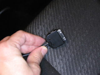

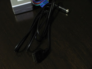

1) Remover o conjunto do saco zip.
2) Remover o cabo preto adaptador do outro saco que vêm dentro do saco zip.

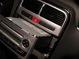

3) Remover o rádio do painel. Este passo exige um pouco de cuidado para não danificar nada. É mais jeito que força. Eu utilizei um kit de ferramenta de torx pequenas. Inseri uma ferramenta em cada orifício (DO RADIO!) conforme as fotos abaixo.
4) Puxar com cuidado, fazendo com que a frente inteira seja deslocada. Após ela vir um pouco para frente, você já pode puxá-la pelo corpo do rádio. Tome apenas cuidado para não forçar os cabos.

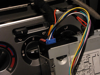

5) Você verá que na parte traseira do rádio há um espaço para conectores. No caso do rádio do Punto, a conexão deve ser feita do lado esquerdo do rádio. Se o conector não entrar, não force, pois ele só pode ser encaixado do jeito correto.

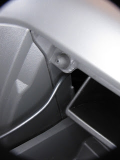

6) Após conectar o equipamento, passe o fio preto de conexão ao Ipod por dentro do porta-luvas. Você vai ter que pescar o fio, mas não é difícil. Ligue o fio na caixinha do Connect2.

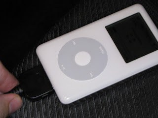

7) Conecte o Ipod e faça um teste antes de fechar tudo. Ligue o som e aperte duas vezes a entrada CD do seu aparelho. Assim ele entrará no modo "CD CHANGER". Veja se o som está funcionando certinho. Se não estiver, veja se está tudo conectado novamente.

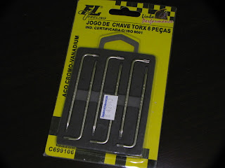

A instalação do Connects2 é bastante simples e, na maioria das vezes, não requer nenhum conhecimento técnico especializado. Mas talvez exija algumas ferramentinhas para a retirada do rádio do carro. Se você não possui as chaves específicas, pode ir numa loja que faz instalação de som e pedir pros caras emprestarem apenas para você remover o rádio. Para recolocá-lo no lugar, você não irá precisar das ferramentas. Mas se quiser pedir que eles instalem pra você, pague apenas um cafézinho - porque o trabalho que dá é ridículo de fácil
Mas se você, caro Mcgyver, têm sobrando um conjunto de ferramentas como as abaixo, pode se virar sem precisar ir até a loja de som. Serve até mesmo alguns clips mais grossos.
