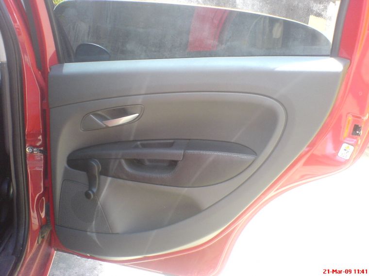

Existe um How To sobre a troca do alto falante das portas traseiras, com as dicas que usei para abrir as minhas portas, mas não havia fotos e quase fiquei perdido em alguns passos, mas é realmente simples e posto agora o passo-a-passo de como fazer. Ao final eu mostro como trocar as maçanetas internas!

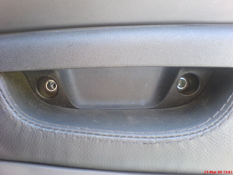

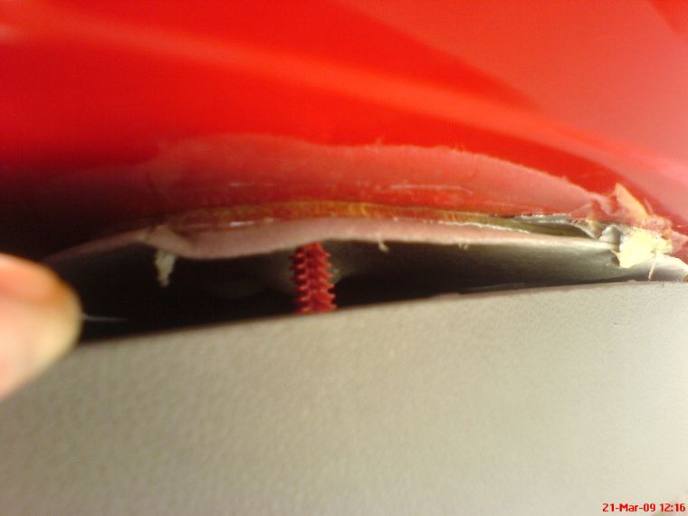

1) Retire os 2 parafusos abaixo do puxador da porta.
2) Cuidado pra não fazer essa @#%$^&! que eu fiz.... quebrei o meu rs...
Apenas puxe os parafusos.

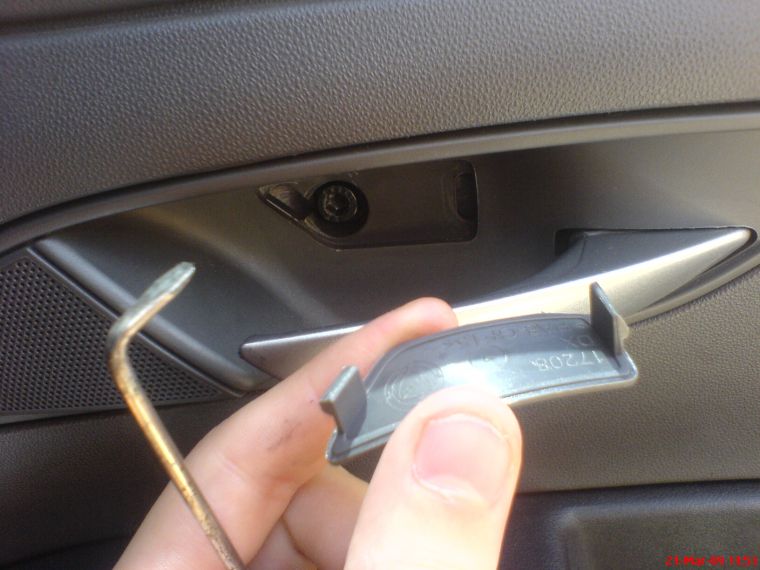

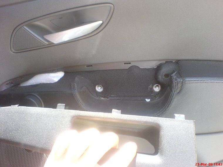

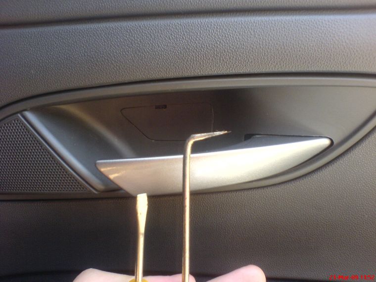

3) Tire a tampinha da parte interna da maçaneta no forro da porta que irá revelar um parafuso a ser removido.
Veja a chave que usei pra fazer isso facilmente
Tampa removida...

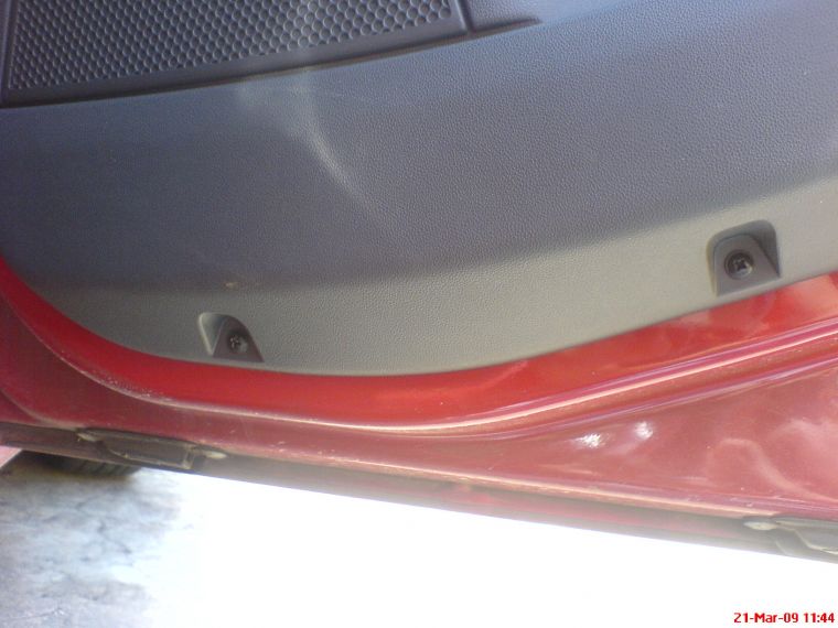

4) Retire os 2 parafuso da parte de baixo do forro da porta.

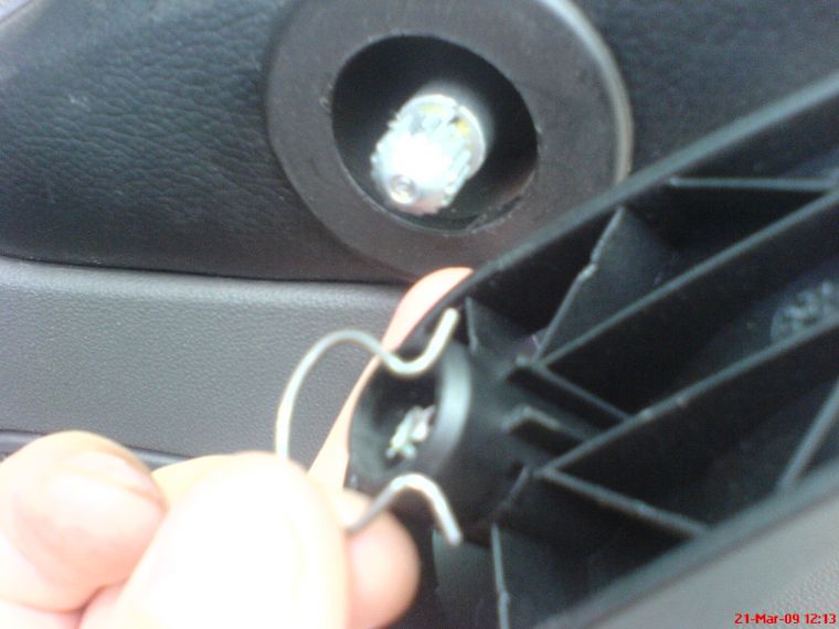

5) Agora você deve remover a manivela do vidro. No how to do alto falante traseiro, falaram: "revova o cupilho", logo me perguntei que diabos é isso!! Mistério resolvido, pra nós aqui isso se chama grampo
. Usei a mesma chave de fenda dobrada pra puxá-lo, simples assim.

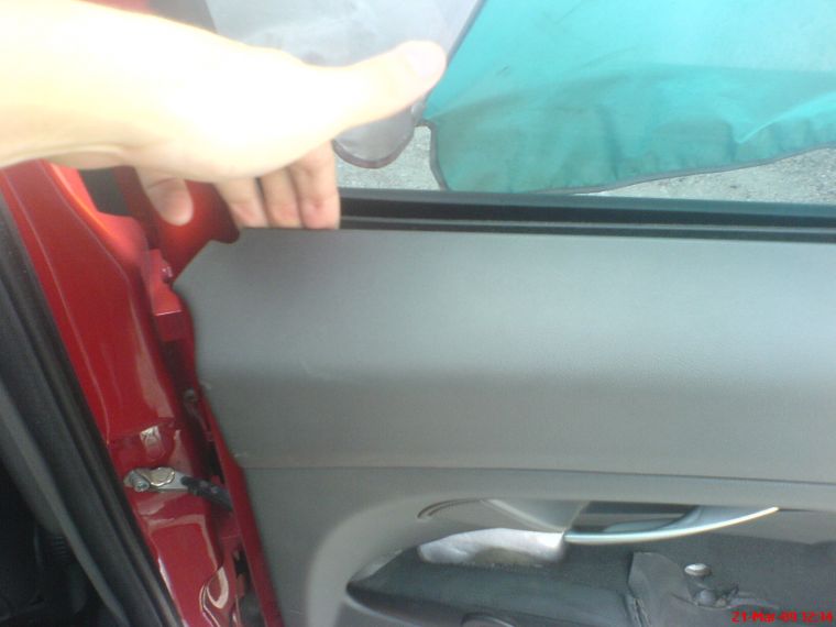

5) O forro fica encaixado em cima. Libere essa parte primeiro puxando para cima e para trás até liberar toda a parte de cima.

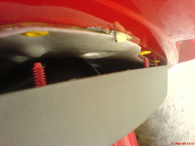

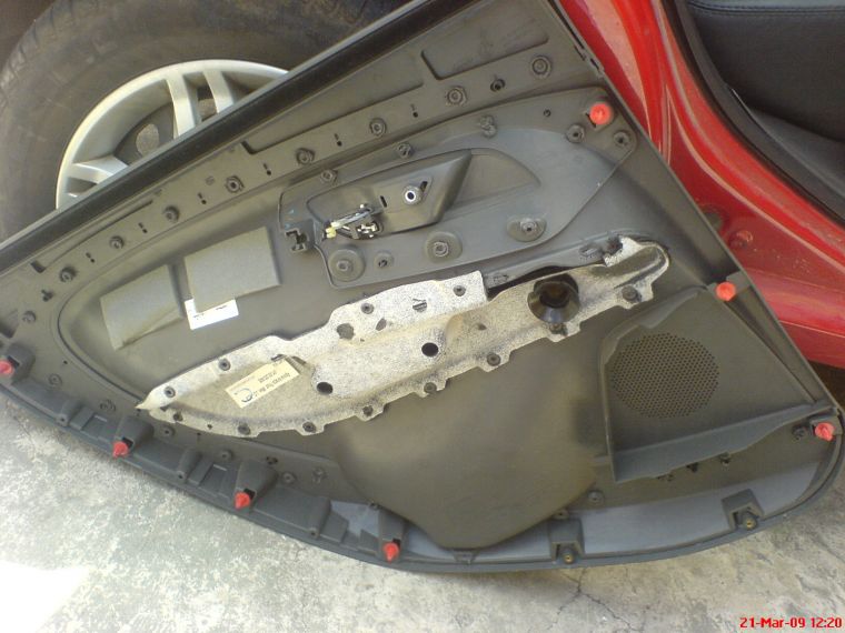

6) Presilhas: É importante que você puxe perto de onde elas estão, quanto mais longe da presilha você faz força, maior a possibilidade dela quebrar. Eu abri as quatro portas sem quebrar nenhuma, veja a localização das presilhas.

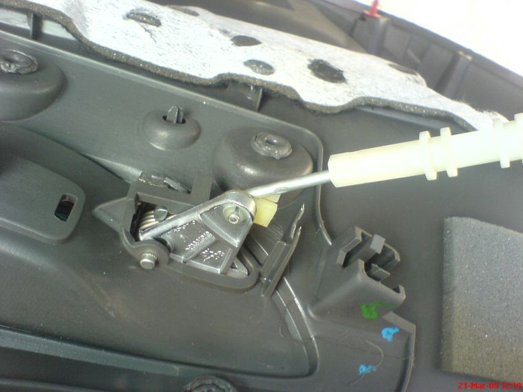

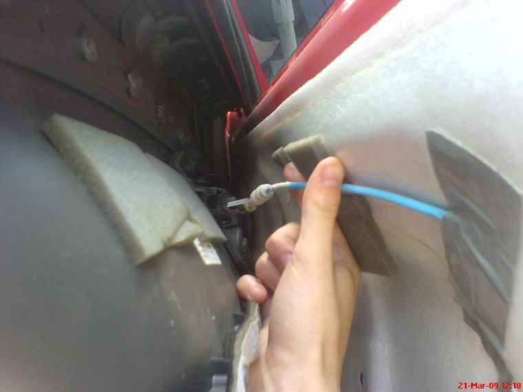

7) Desconecte o cabo da maçaneta (interna).

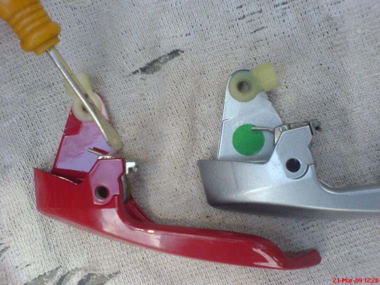

Se quiser então trocar as maçanetas internas:

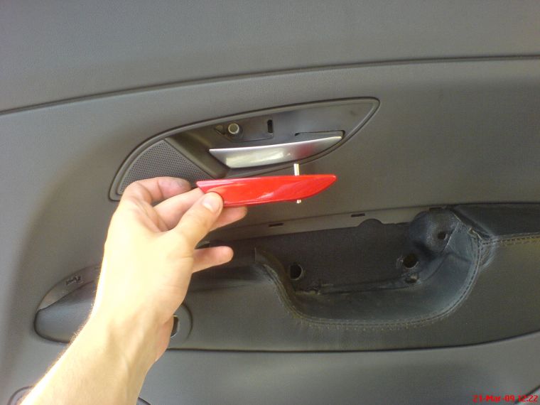

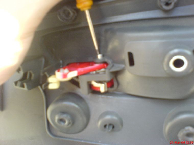

Puxe o pino central da maçaneta com um alicate de bico ou empurre com uma chave de fenda.
Se você tirou e a molinha saiu do lugar e você não sabe mais como ela ficava (igual aconteceu comigo) vai ai uma foto ilustração da posição original.
9) Pegue a sua nova maçaneta e substitua pela atual, simples "tira e põem", então coloque o pino novamente.
10) Conecte o cabo na maçaneta - ATENÇÃO: CONECTE O CABO!! Não vá fechar a porta na empolgação sem conectar o cabo igual eu fiz rs...

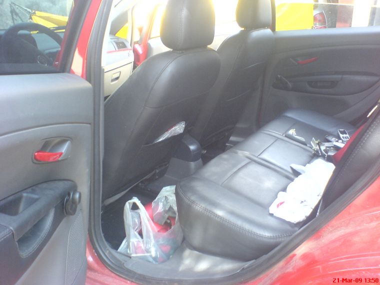

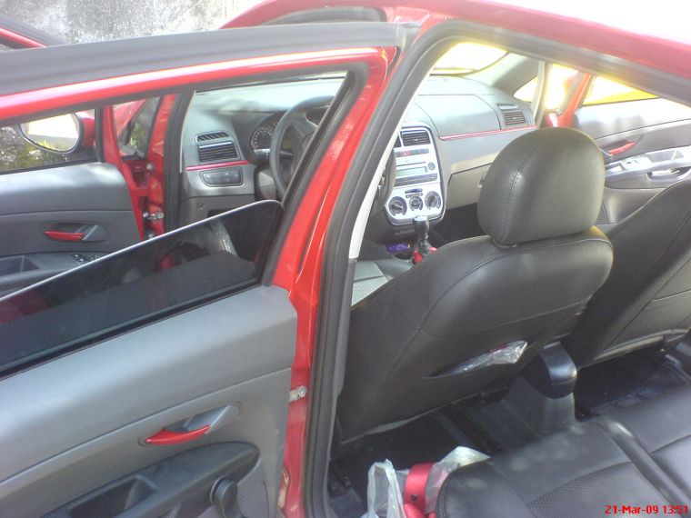

O RESULTADO:
Tampa removida...

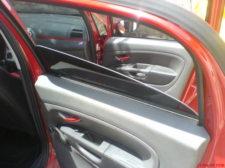

O RESULTADO:
