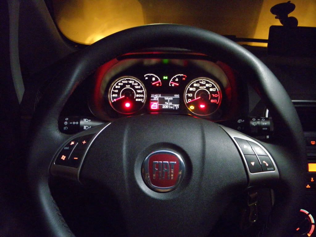

Meu Sporting 2008 tem aquele botão de atender o celular no painel.
Já consegui conectar meu celular(Nokia) com o kit Connect através bluetooth, porém, quando ligo para alguém, não escuto nada pelo som do carro...a música é pausada como deveria, mas nada sai pelos alto-falantes
Alguém sabe como configurar o bluetooth do Punto?
Obrigado.

Verifique se a tecla que tem um alto-falante e um traço em cima,não esteja selecionada o que tornará a ligação muda.

Carlos Martins escreveu:Verifique se a tecla que tem um alto-falante e um traço em cima,não esteja selecionada o que tornará a ligação muda.
Se não me engano já ví um tópico aqui no clube. :buca:
Não há um traço em cima de um alto-falante.
E eu já realizei uma busca, sem sucesso, uma vez que os tópicos que vi falam apenas de Blue & Me.

No botão de cima à esquerda.
