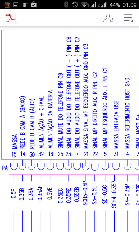

Deve existir alguma forma de deixar o usb ativo quando o rádio é acionado, eu tenho um módulo aqui e daria pra fazer alguns testes, mas precisaria do esquema elétrico e da ajuda de alguém pra tentar fazer essas mods.

rodney.oliveira escreveu:Deve existir alguma forma de deixar o usb ativo quando o rádio é acionado, eu tenho um módulo aqui e daria pra fazer alguns testes, mas precisaria do esquema elétrico e da ajuda de alguém pra tentar fazer essas mods.
já repararam que ao desligar o carro e estar falando pelo blue&me, o sistema permanece funcionando até o término da ligação?
Rodney, está a fim de testar? Segue o esquema elétrico: http://www.sendspace.com/file/0ywjyw
É relativamente fácil fazer, mas ainda não consegui bolar um sistema para desligar o Blue&Me, senão ele ficaria sempre ligado e tocando as músicas. Talvez desligando quando aciona o alarme seja a melhor opção. Teria que fazer isso com um relé no lugar do pós-chave.

por rodney.oliveira » Qua Jun 18, 2014 1:16 am
jpromero escreveu:
Fala jpromero! Obrigado...
Eu não entendo muito de eletrônica.. Mas vamos lá... Podemos tentar fazer o mesmo que fazemos no caso do remote do módulo de potencia... o que acha? Neste caso teria de ver a amperagem pois não sei quanto eh enviado..... Não lembro exatamente como o instalador tirou o o positivo pro remote...
Seria o 32 pra fazer esta tentativa?
O que seria 0.35AE?

por jpromero » Qua Jun 18, 2014 8:54 am
Rodney, acho que é isso mesmo, o fio da posição 32 do conector da central Blue&Me teria que ficar junto com o remote do rádio.
A amperagem não é importante, pois o remote teria que acionar um relé com alimentação direto da bateria e a corrente estaria no relé. Mesmo assim a corrente é baixa.
Também não sei o que são esses números.
