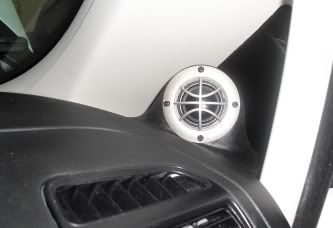

Felipe, acho que vi as fotos do teu punto no autoforum, tô doido pra fazer esse suporte de tw como vc fez? fibra e massa, com o courvin por cima? Foi tranqüilo pra fazer o molde??
Abs galera e valeu pelos comentários!
entao Bruno, infelizmente nao fui eu q fiz.. mandei fazer..
acabei esquecendo de perguntar na epoca como foi feito, mas pelo q pude ver eh feito com um tipo de espuma, soh nao sei como eles fizeram o molde.. ;P

Off topiC !:! Achei legal a solução para o tw felipe, ficou bem limpa, só tinha visto isso num new civic que tava usando 3-way. Como que ficou o palco com esse posicionamento? No meu caso eu ainda não direcionei os tw, to deixando eles por hora direcionado quase que para o parabrisa, o palco ficou bem pequeno parece que estao tocando a menos de 1m da minha cabeça, como se estivesse na 1 fila rsrs. Tenho que dar um jeito nisso curto um palco maior, a única vantagem desse posicionamento é que se tem o palco todos no carro.

entao cara, apesar de eu pouco ouvir musicas q "NECESSITAM" de um palco legal, eu diria q o meu nao eh um dos melhores.. ahahaha
eu acho ele bem aberto, entretanto o tw do kit Diamond que eu uso aliado a um amp digital deixa a desejar na questao da definiçao dos agudos, coisa q o Wharf Flex dava de 1000 em cima disso..
portanto, o eu quero dizer eh q, os tweeters naquela posiçao e direcionados satisfizeram o meu gosto em questao de palco sonoro, mas o que pega eh a questao da imagem/definiçao se eh q me entende.. oq prejudica, a meu ver, a percepçao do palco como um todo..
ai entra o motivo ou "ponto" que se quer chegar com o sistema de som.. eu fiz pensando num SQ de entrada (pode-se dizer ate High END dado aos produtos) voltado mais para musicas eletronicas, de forma que o amp digital me possibilitou continuar com a bateria original de 40A e o ganho mto perceptivel na parte de medios e graves (ficaram mais presentes, menos definidos), e ainda, o uso do sistema ao todo em volumes altos sem me preocupar em queimar "outro Wharf".. AHAHAH..
nao poderia deixar de dizer q nao soh recomendo como acho imprescindivel o uso dos tweeters acima do painel, direcionados ou nao ai depende do projeto e do nivel de precisao e ajustes..

Felipe e Bruno hoje parece que foi o dia, tava lendo uns artigos e talz ate achar essa "solução" para posicionamento. Provavelmente esse punto deve ser de algum membro da ki do forum inclusive achei bem legal a forma como foi istalado "O tw" por se tratar de um nordica. Muito bem direcionado por sinal.

Essa solução do tw eu curti sim, valeu!! Inicialmente pensei em fechar tudo como o do felipe, mas vai dar trabalho demais...esse fds já comecei a ver uns arinhos pra poder fixar o tw na peça, vamos ver noqq dá.

zollv escreveu:Felipe e Bruno hoje parece que foi o dia, tava lendo uns artigos e talz ate achar essa "solução" para posicionamento. Provavelmente esse punto deve ser de algum membro da ki do forum inclusive achei bem legal a forma como foi istalado "O tw" por se tratar de um nordica. Muito bem direcionado por sinal..
®Dono Punto T-jet branco de sp hehehheh
abs
ja tinha visto essa foto.. fica otimo tbm.. acho q o padrao eh usar aquele espaço msm, e deixar bem ajustado!!
qto ao tw, sem comentarios neh.. ahahahah

Direcionamento primoroso dos tw:

Improvisou bem o tw heheh, se tiver com fiação sobrando poe ela pra passar pelo canto da coluna, e passa uma fita branca em volta do fio para camuflar ele, e quem sabe de solução provisória vira definitiva e ainda com baixo custo. Essa caixa é mdf ne? Ainda vai utilizar a fibra, ou mudou de ideia msm?

E sobre a coluna (peitinhos) do TW, vai deixar improvisado assim?! Vi fotos, não me recordo se foi aqui, na qual o cara fez a coluna inteira para usar os TW e direcionar! Ficou com acabamento bom e quase original!! Bela dúvida, estou com uns TW da Dayton novos, e ainda estou na pesquisa e me decidindo como fixá-los!
