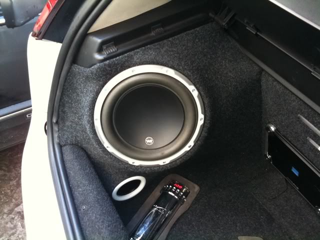

Teria também uma caixa no porta-malas, para o grave, de preferência bem feita como essas,
