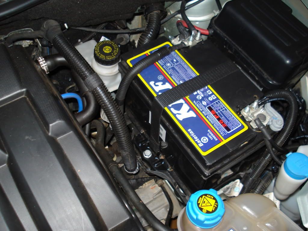

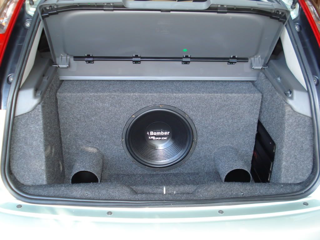

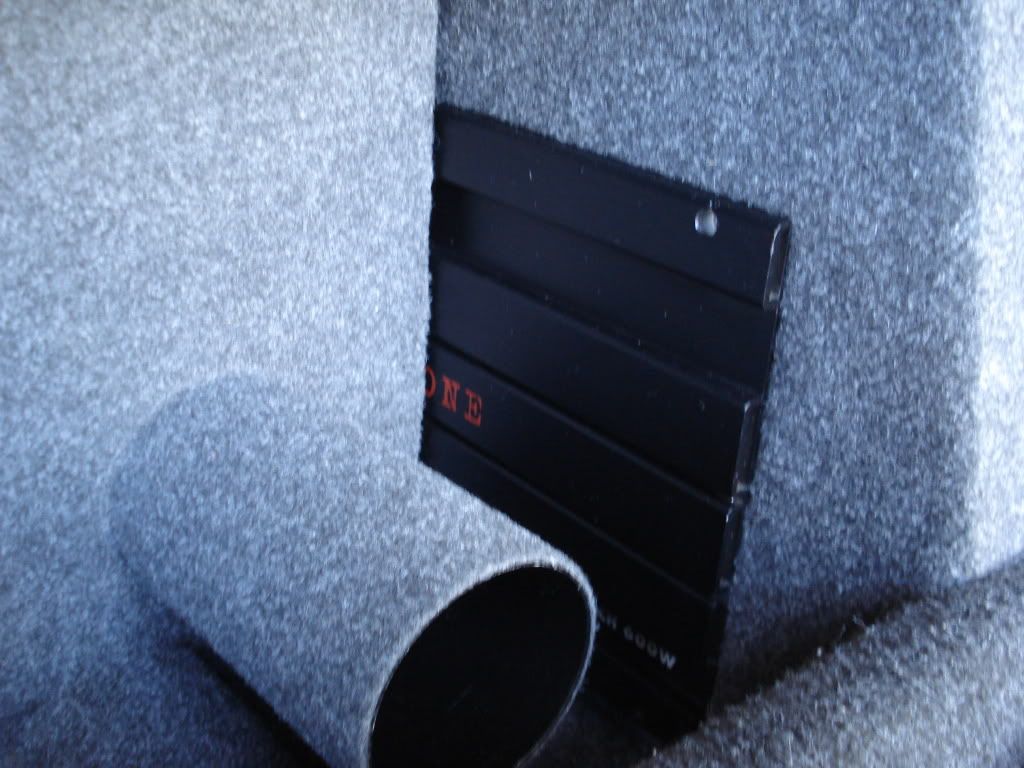

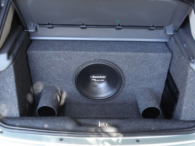

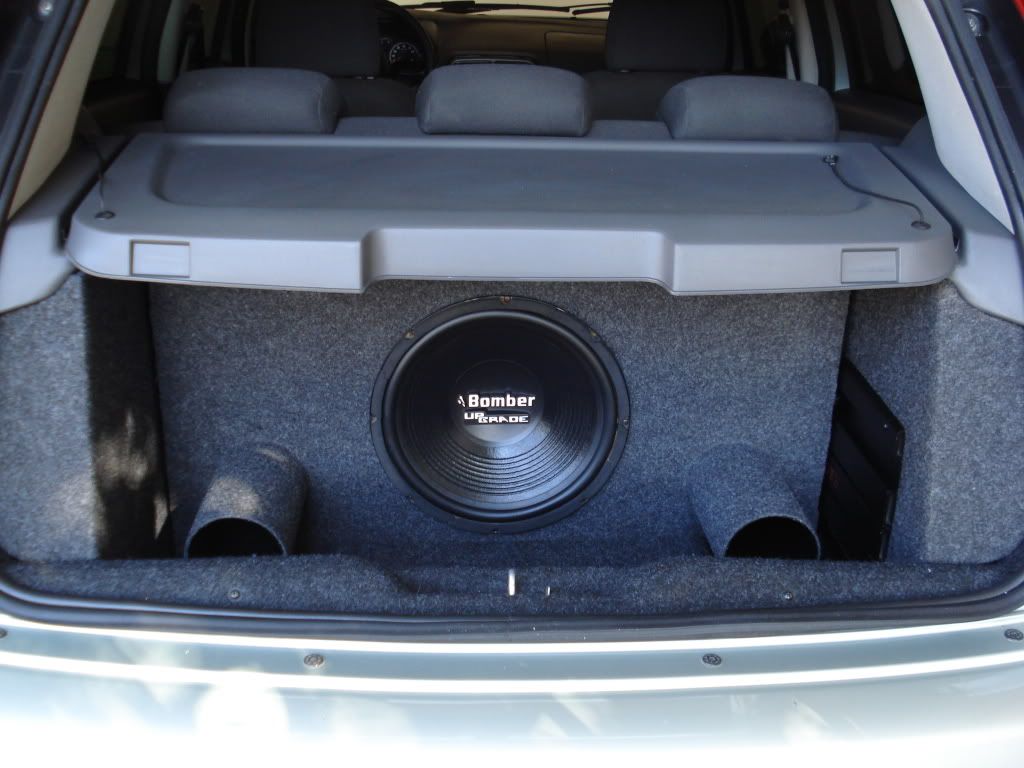

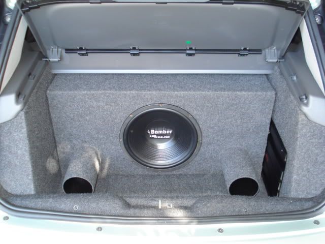

Feriadao sem nada pra fazer, resolvi dar um tapa no som do punto, fiz uma caixa nova, as duas moldurinhas laterais, e o fundo falso pra ficar tudo retinho, encarpetei tudo. Nossa q trabalho q deu mas no final eu gostei, o som ficou outro ,a caixa fiz em MDF de 15 com nova litragem e dutos maiores, o grave dobrou, agora so falta por um falantinho melhor, essa semana vou por um UXP de 12'' de 500w rms, ai o bixo vai melhorar bem, troquei a bateria tbm coloquei uma de 70 Amperes!! segue algumas fotos!!!!

entao fiz a caixa ja pensando no UXP, um camarada meu trabalha numa loja de som, ai ele me passou a dica de fazer a caixa com aproximadamente 65 litros enquanto o manual do falante pede 55 litros e colocar os enormes dutos de 55cm de comprimento com com um cotovelo de 90 graus, com diametro de 4Pol,
ai como eu ja tinha visto o golzinho dele q ele fez assim, curti acabei fazendo igual!!! Dese jeito fica um grave longo, e com esse Bomber de 250w ta fazendo tremer tudo, essa semana vou ver se coloco o UXP, ai deve ficar ainda melhor!!!!
Com relaçao ao espaço no malas, eu nao me importo pois nao uso pra nada, se precisar viajar ou coisa do tipo vai ser eu e a namorada entao tenho o banco trazeiro inteiro a disposiçao, pra mim o porta-malas deveria se chamar porta-som :lol: :lol:
