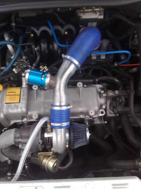

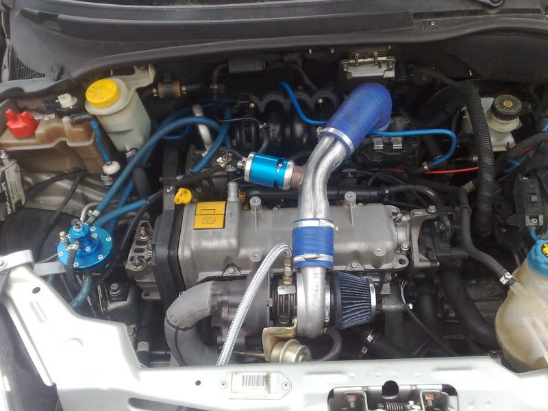

awe galera mais fotos do motor e ate uma do coletor pra voceis verem
MOTOR
SO DA TURBINA...
TURBINA E ENTRADA DE AR....
COLETOR ABAIXO DA TURBINA DA ATE PRA VER O FILTRO DE AR....
DEPOIS QUERO TIRAR FOTO QUANDO MEU CARRO TIVER LIMPO QUE TA MTO SUJO
ABRACOS ESPEREM QUE GOSTEM
