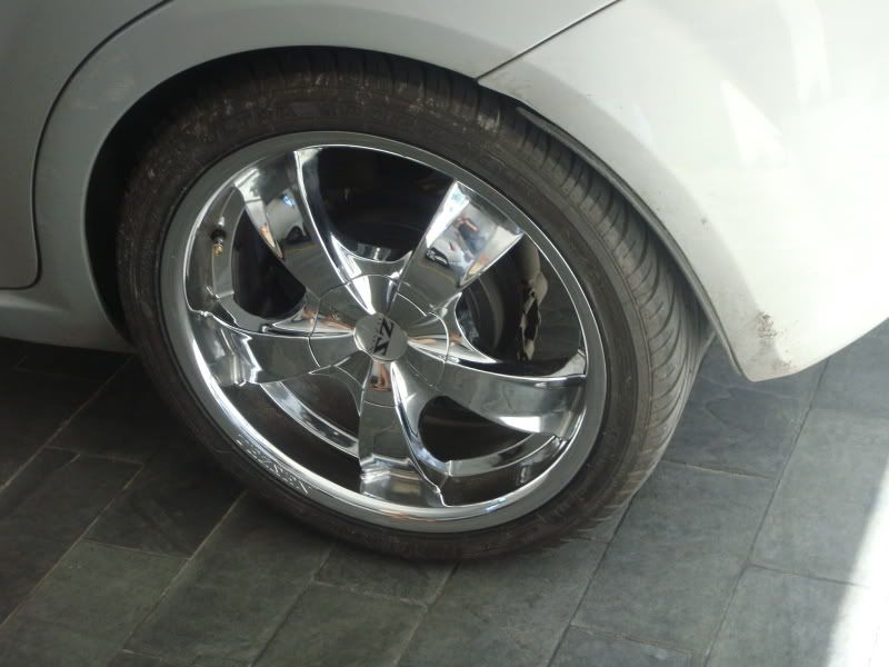

o pessoal serio agora coloquei umas 18 hj com pneus 225 40 r 18 ta raspando um pouco sera por causa que ta mto baixo???? ou os pneus nao sao bons nessa medida

pisante novo

Oooooooooooooo
Até que enfim hein velho!
Muito loka essas rodas
Manda as fotos delas no carro mano!

Eu acho que 18 225 é grande hein? 215 já é meio rosca, imagino 225...

225/40R15 ta totalmente fora pro punto, 3.5% de diferenca.. velocimetro e odometor marcando 3.59% pra menos..
vc pode usar 225/35R18 (ideal, mas vai raspar de lado se o offset nao estiver exato) ou 205/40R18 (dif do original de 0.99%, um pouco mais facil de pegar por estar rebaixado, mas protege mais a roda)
215/35R18 é o mais dificil de raspar.. diferenca de 1.2%, aceitavel, mas protege menos a roda (vai ser o menos confortavel tb)

Só não concordo que o 215/35R18 é mais difícil de raspar que o 205/40R18. 205 é 205... o que muda é o perfil, que é uma porcentagem com base na largura do pneu.

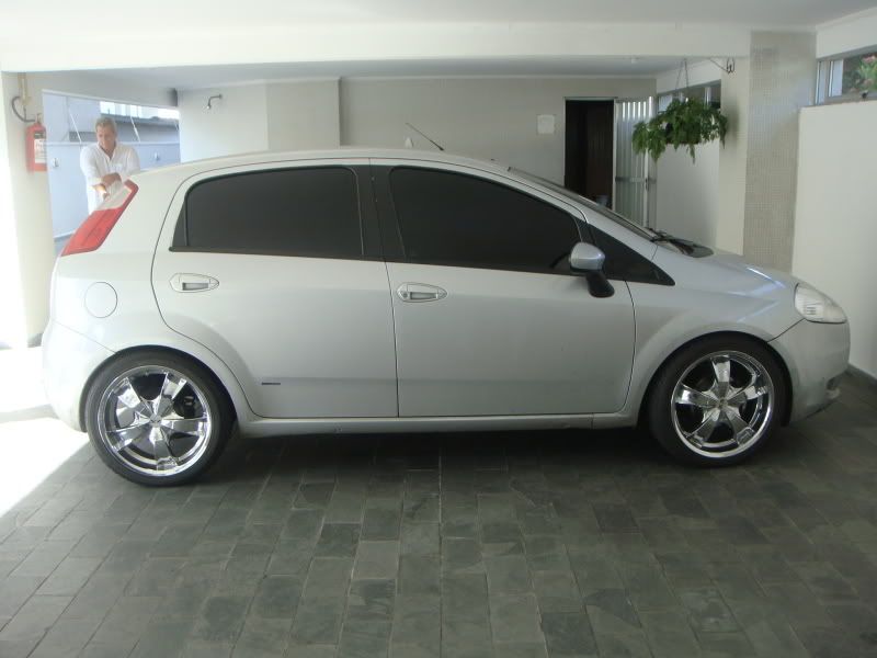

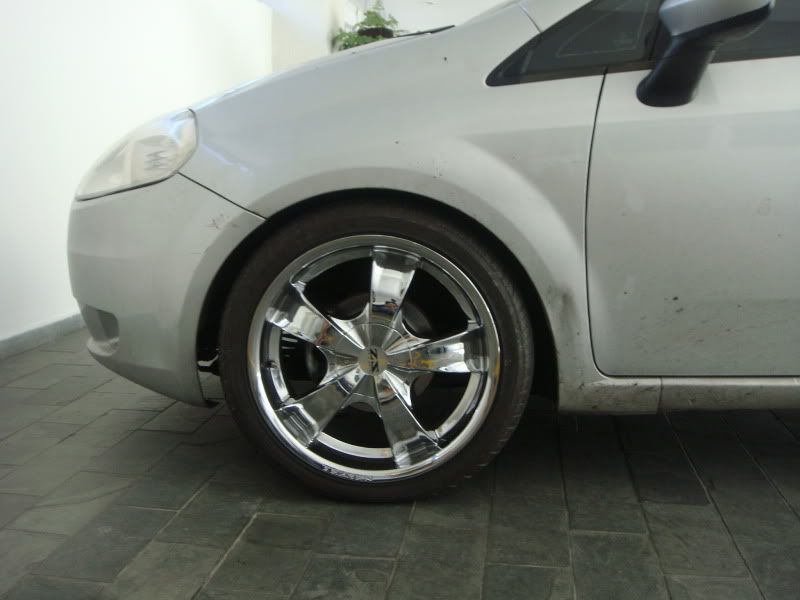

a coloquei as 225 levantei ele um pouco hj de manha ta suave ja nem pega so quando distorce tudo ai raspa pouca coisa
hj encontrei o chamber hehehe esticamos de 2 ja vi que o 1.8 leva bucha hehehehehe
fotos do carro sujo vou lavar hj ai posto mais

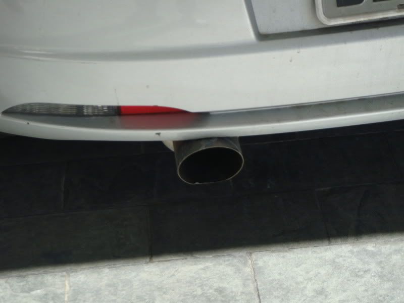

BONUS
