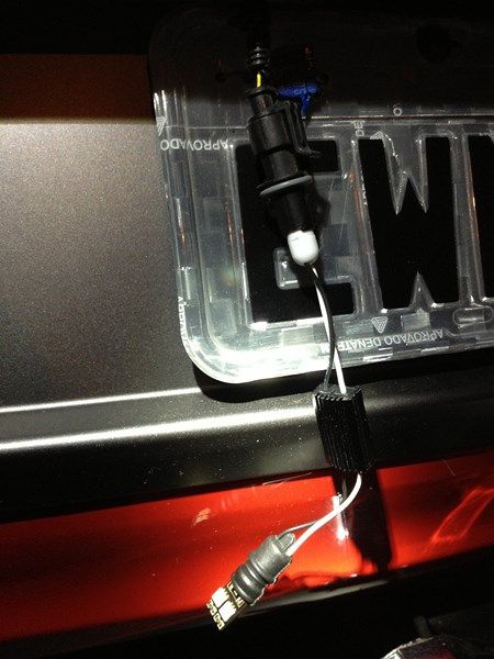

hugolsp escreveu:gutoyota
Obrigado pelo link amigo, estou comprando agora mesmo. Só que provavelmente eu terei que fazer alguma adaptação para instalar não é???
O espaço ali é muito pequeno e não sei como faria, mas eu me viro depois que chegar.
Nao precisa de adaptacao nenhuma!

gutoyota escreveu:
E como fica a fixação da lampada no suporte? Fica bem firme ou não?
E esse tipo de lâmpada da foto é o melhor modelo pra placa? Tem aqueles de 5, 9, 13 LED's...

por gutoyota » Ter Jul 16, 2013 8:17 pm
ig122 escreveu:
A fixacao fica bem firme! O soquete eh do tamanho do original, feito de borracha.
O tipo da lampada depende do gosto de cada um.. mas tenha cuidado pois aqueles com mais leds geralmente sao maiores e nao vao entrar no compartimento.

por ig122 » Qua Jul 17, 2013 10:11 am
gutoyota escreveu:A fixacao fica bem firme! O soquete eh do tamanho do original, feito de borracha.
Entendi! E precisa de um Canceller pra cada lâmpada da placa, né?

por hugolsp » Qua Jul 17, 2013 4:43 pm
ig122 escreveu:
E como funciona a compra nesse DX.com? Tenho PayPal, já facilita?
Facilita e muito amigo, pode comprar sem erro já comprei varias vezes e sempre com Paypal. Segui a dica do nosso amigo gutoyota sobre o canceller e funcionou perfeitamente, chegou ontem e já instalei.
A questão dá quantidade dos canceller´s, primeiro eu instalei só um e a Luz do painel ficava acesa e somente após dar partida no carro ela sumia. Quando desligava o carro e ligava a chave no contato aparecia a maldita luz novamente ai dava a partida e sumia. Ai fui e instalei o outro canceller na outra lampada também e resolveu de vez, nem aparece mais.
A questão do encaixe, parece que esse canceller foi feito para o punto hahaha. Ele encaixou muito bem, mas para ficar legalzinho passei uma isolante na ponta branca do canceller e depois um pouquinho mesmo de silicone só para garantir a vedação total na parte que fica no socket de borracha do canceller que vai a lampada. Pode ficar tranquilo que com ele em mãos você verá que não tem segredo.
