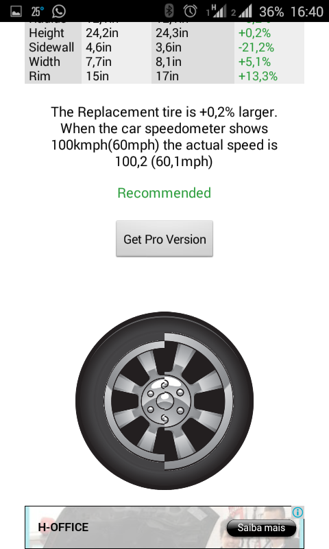

Não não... Fiz o calculo aqui... O diâmetro eh o mesmo.. Diferença de 2mm.

Bom.. sei lá cara.. eu trouxe um jogo de aro 18 pelo avião vindo de Brasilia.. O peso total com embalagem e tudo, deu 80Kg.. ou seja.. 20Kg de cada roda com pneu, vamos supor que cada roda aro 15 pesa 15 kg.. a diferença seria de 5kg em cada roda para um aro 18.. acho que 20kg não vai influenciar tanto no consumo!
sobre o calculo, costumo utilizar um app no android chamado tire calculator...
segue print do calculo da sua modificação.
O que estou querendo dizer é que a diferença q vc esta sentindo em relação ao consumo deve ser por outro fator, fica com vc a decisão de verificar com um mecânico ou não.. abraço.
