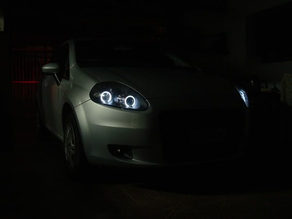

Na real, estou com os Projectors instalados finalmente! Comprei com o Samuel da Reobote um par de cromados. Não me arrependi do cromado, é MUITO bonito.
Algumas considerações:
1 - Conector que vem no kit NÃO serve no punto, deve ser do padrão europeu, um amigo que tem um Passat alemão só plugou e playou, no Punto tem que fazer modificações (capei fora o conector do Kit do farol e liguei os pinos direto no conector original do carro, espaçador, termo-retrátil e fita auto-fusão completaram a gambi.
2 - Instalado, o farol não permite a substituição da lâmpada do pisca sem ter que tirar ele do carro!!!! (detalhe: para instalar o farol eu tive que retirar o pára-choque...se alguém sabe tirar esse farol sem mexer no pára-choque, me avise....hehe)
3 - Angel Eyes: o meu veio com uma cor escrota nos angel eyes. Tipo cor de halógena amarelada. Abri todos os pingos (dois leds x 4) dos angels e substituí por Leds de 14000 MCD Brancos, que eu tinha em casa. Aí ficou massa.
4 - Tive dúvidas com a caixa preta que veio no kit, no chute, imaginei que era o canceller dos pingos, liguei em paralelo e funcionou.
5 - %$#...FAROL BONITO PRACARAIO.....até a mulher gostou, hehehehe...

Re: Olhem os faróis que vocês queriam!
Jeffo
Para trocar a lâmpada do pisca, é só soltar o farol na parte de cima e puxar ele um pouco para fora. Consegui trocar assim. Quanto a troca dos faróis, não precisa tirar o para-choque todo, os 4 parafusos centrais de baixo não precisa tirar. Ele afasta o suficiente para tirar os faróis.
Junior...
O farol é preso por 3 parafusos, 2 em cima e um por trás. Tirando estes 3 ele sai fácil. Realmente o de baixo (se é esse que vc está falando) é bem ruim de tirar. O lado do carona dá para soltar por cima, mas o lado do motorista tem que entrar em baixo do carro.
Sobre sua dúvida em relação ao farol cromado, "ACHO" que não reflete porque os angels não iluminam para o lado, ficam certinho para frente, e tem um acabamento que não deixa a luz "sair" para o lado.
Então...instalei os faróis...algumas fotos abaixo. Cabe notar que "ao vivo" os leds não tem a aparência tão azulada como na foto.
A modificação que fiz foi substituir o led do angel eyes que era meio âmbar por uns brancos. Os leds pingo que vem com o farol são extremamente brancos também. Com o Xenon 6000K que pretendo por em breve vai ficar legal.
No mais...parece que um dos cancellers está dando alguma zica...com o motor ligado (SOMENTE COM O MOTOR LIGADO!), ao ligar a luz baixa, passam alguns segundos e ele desliga a meia-luz (pingo + angel ESQUERDOS apenas!) completamente e logo após aparece o aviso de lâmpada queimada! Se desligar e ligar tudo, os pingos+angel eyes voltam a acender e logo apagam novamente, não sei que diabos é isto. Se desconectar os pingos e deixar os angel eyes, funciona direto, normal, sem dar pane alguma. Já revisei a fiação umas 5 vezes e não sei o que pode ser. Os pingos em cada farol são dois leds bem fortes.
Bom, segue umas pictures...se alguém tiver alguma sugestão...abraços, Jeffo.
Foto do led original versus o branco que troquei:
