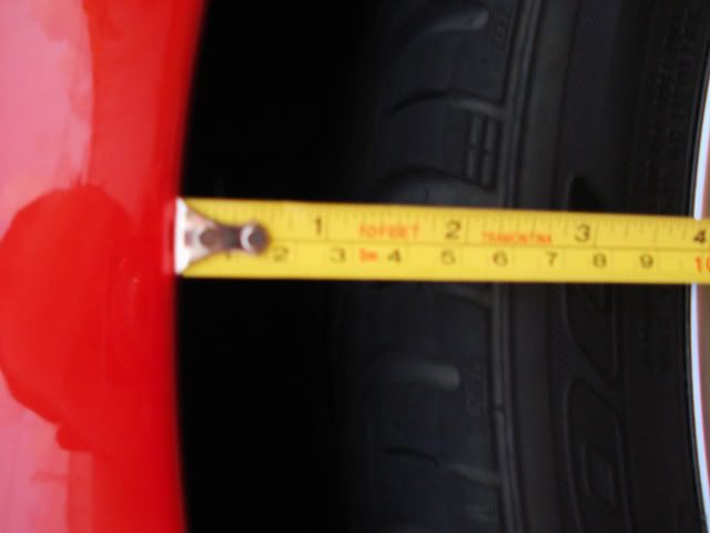

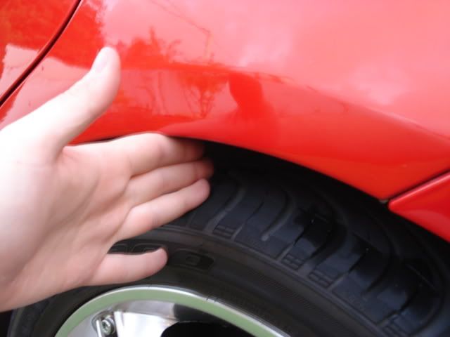

Bom, com pneus 17" 215/40 você já sente um pouco mais o chão, principalmente os buraquinhos (viram buracões). Mas o conforto continuou bom. Agora que baixei, eu ainda não pude andar muito. Durante a semana eu faço uma avaliação completa e digo melhor os resultados. Mas de antemão, o pouco que andei pude ver que o carro balança sim. Inclusive quando freio, acho ele mais macio que antes. E balançando o carro pra cima e pra baixo, ele se mexeu normal. Com minhas rodas e molas de 5cm ficaram 3 dedos entre as rodas e paralamas. Medi na trena e estão em torno de 5,2cm. Mas as molas ainda vão ceder um pouco mais. Como você vai de 205/45, se baixar 5cm deve ficar quase uns 3 dedos no início. Digo isso pq 215/40 são 86mm de pneu e 205/45 são 92mm. Quanto a direção pesar ou não... isso depende das rodas e não das molas. Como já tenho as rodas há 1 ano... então não notei diferença!

Socket, entao meu velho, só para confirmar, na sua opniao, para eu manter os 3 dedos no espaço, depois que as molas chegarem no lugar (cederem), quanto que eu peço na JJ em relaçao a altura d mola? Seria uns 4,5cm entao?valeu...
