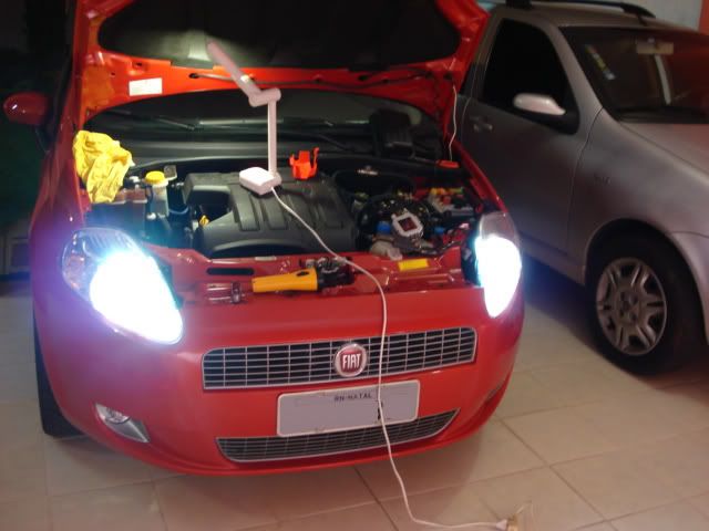

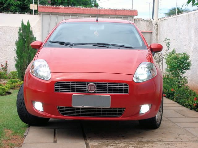

Galera...
Como sabem coloquei Xenon no meu carro há algumas semanas...
H1 e H4-3 da New Star 6000k 35w...
Olhando assim... está tudo perfeito...
Branco forte e com levissimo tom azul... (nem se vê)
Usei o modo NEVE pra tirar essa foto... pois é o tom que se aproxima do real! Em modo normal a camera tem sensibilidade com os brancos e fica diferente do real...

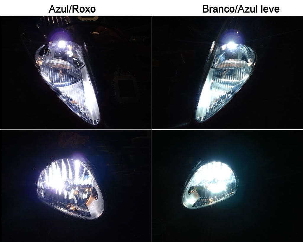

Mas vou contar uma breve história na instalação e ao mesmo tempo tirar uma dúvida!
Quando estava instalando eu tinha 4 kits na mão: 2x H1 e 2x H4-3.
Quando instalei o meu H4-3 e acendi a 1a vez, percebi que uma lâmpada acendia branca e a outra mais azulada (caindo pra roxo)...
Peguei uma lâmpada de outro kit e deu a mesma diferença!

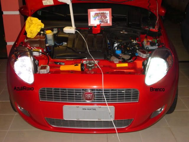

Vejam só (na esquerda a mais pra roxo e na direita a mais branca):
Até que ao trocar de novo, consegui achar uma no tom. Branco dos 2 lados. Por razões óbvias (beleza e potência) optei pelas mais brancas...

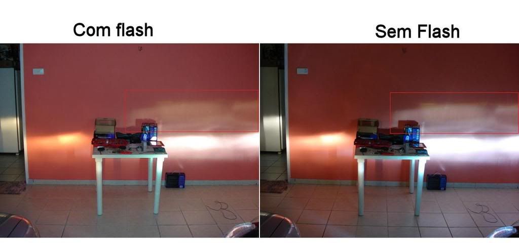

Na maioria, a luz no chão parece branco/azulado leve...

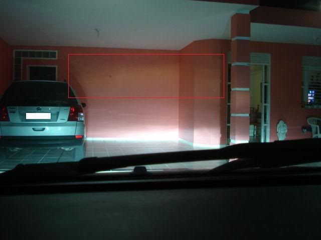

Vejam só (clique para aumentar):
Essa parte marcada em vermelho... é que se mostra verde nos carros! E é ela que de longe "acende" a placa PARE...
Mas na sua essência é branca/azul (abaixo do quadrado vermelho)
Aí afastando da parede...
Olha onde o verde vai parar... (é ele que bate bem certinho na placa PARE...)

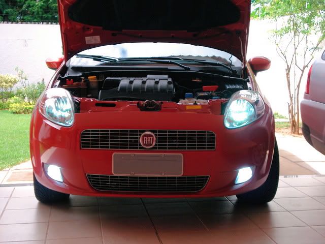

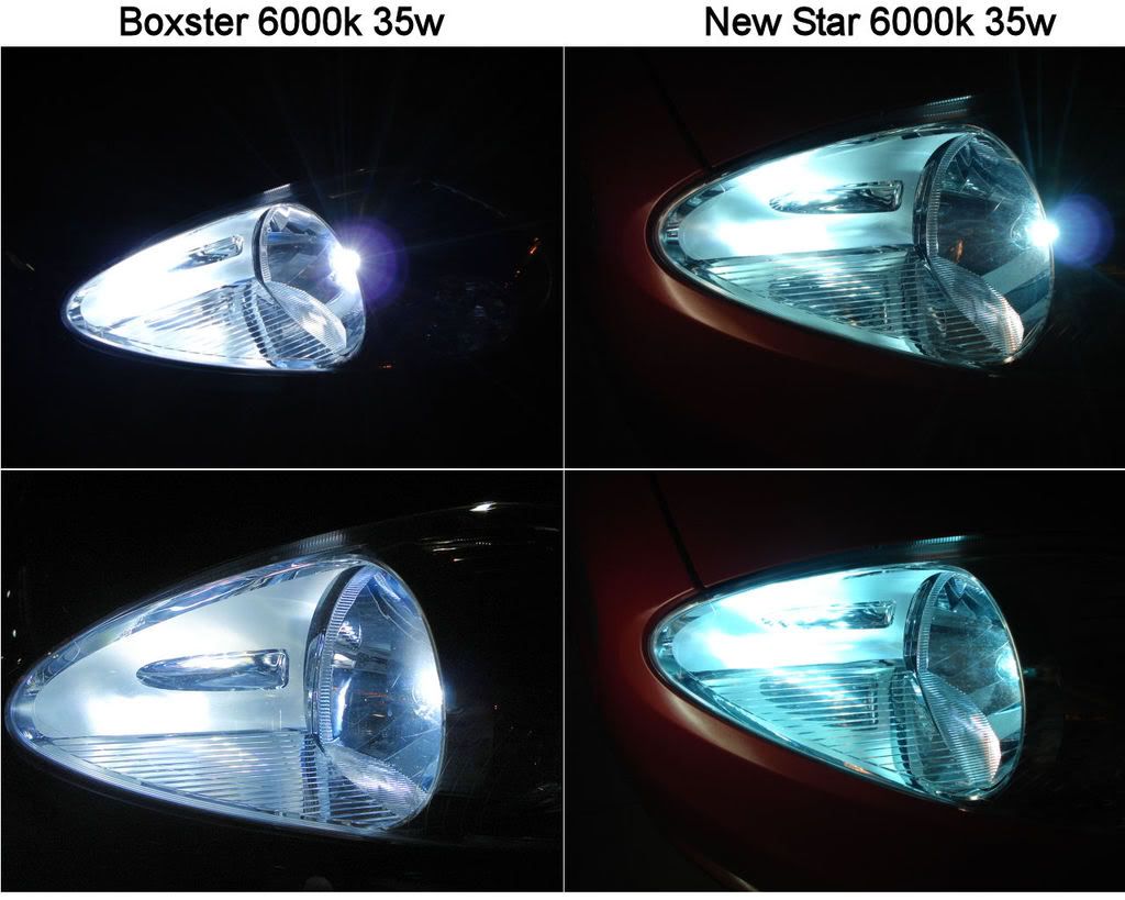

O que acho estranho é que tivemos encontros aqui em Natal, um amigo nosso tem Boxster 6000k no Punto e quando tirei as fotos (no modo normal) elas ficaram azuis. Não "verdes"...
Olha só a comparação:
Lembrando que minhas fotos foram tiradas com o carro de frente pra parede (há reflexo) e as dele não!
Meu carro é laranja e o dele preto...
Talvez isso influencie nos tons... mas sei lá!

Realmente por foto deu uma boa diferença entre os 2 xenons. Pessoalmente essa diferença é tão perceptível? As fotos foram tiradas com câmeras diferentes?
Já vi fotos no Clube do Palio de uma galera postando foto de xenon, e alguns davam esse efeito esverdeado. Eles falavam que era efeito da foto e que pessoalmente era normal.
O xenon do meu irmão não dá esses efeitos.

Mas o que está em causa... não é a diferença de cor!
Mas sim o reflexo "verde" na parede...
O de vcs dá esse reflexo?
Vejam as partes marcadas em vermelho...
É isso que está me deixando encucado!

BART escreveu:Socket isso esta dando em outras garagens??
Digo pq pode ser sua parede (cor) e até mesmo o reflexo que dá do chão!!!
O verde se reflete em objetos mais altos tb... como eu disse... na placa PARE!
E tb qdo to atrás de carros brancos... dá pra ver o tom ligeiramente verde na área que marquei em vermelho!
