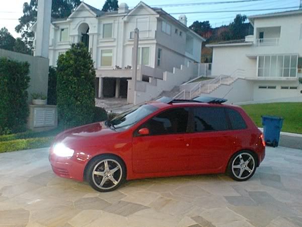

Só pra vc ter uma idéia (o meu tá com molas Eibach, que sentam o carro em apenas 4 cm):
Rodas 17 do Linea T-Jet, pneus 205/45 17.
Perde-se um pouco em conforto, mas ganha-se muito em estabilidade e design. Carro alto é um perigo, não colocaria as 17 sem molas esportivas, vai ficar parecendo um sirizão... hehe... fica até bonitão (vide o carro do Geovane), mas visualmente acho que fica melhor com as moletas.
abçs
abçs

Re: Como fica o Punto 1.6 16v essence com rodas aro 17??
Eibach deixa o carro bacanudo, tinha no meu Stilo mas tive que tirar pois a barra de direçåo, bandeijas/buchas foram pro limbo.... eibach é um rebaixamento com um certo conforto (diria uns 70%, perde mais uns 10% c/ perfil baixo) e a dirigibilidade fica fantástica, mas vou pensar 2x em fazer isso novamente(a patroa me convenceu disso...uhauha) .

MrWhite escreveu:GangstarrapeR escreveu:Eibach deixa o carro bacanudo, tinha no meu Stilo mas tive que tirar pois a barra de direçåo, bandeijas/buchas foram pro limbo.... eibach é um rebaixamento com um certo conforto (diria uns 70%, perde mais uns 10% c/ perfil baixo) e a dirigibilidade fica fantástica, mas vou pensar 2x em fazer isso novamente(a patroa me convenceu disso...uhauha) .
gang
como assim barra e buchas quebraram??
No Stilo as buchas rompem fácil (mesmo original), mas como o curso do amortecedor diminui, aliado ao perfil menor do pneu, a filtragem dimínui considerávelmente e então os componentes das suspensão tem sua vida útil reduzida, fato!
Pra vc ter uma idéia, minha barra estabilizadora de direção quebrou no meio, meus pneus então nem se fala, bolhas e mais bolhas.... é triste mas é real.
Olha a foto do bichão nos bons tempos;
