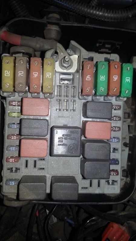

rodney.oliveira escreveu:Agora estou na duvida se eh o rele ou não.. Mas não sei qual eh o rele da bomba de combustível.. Alguem ai tem essa info? Procurei Aki no forum e não achei... Tive que deixar uma chave on/off para alimentar a bomba...
O rele e fusível da bomba de combustível ficam no compartimento do motor.
Nos Puntos mais recentes (com airbag e ABS) e na posição mostrada pelo retângulo amarelo da foto abaixo.
(click na imagem para ampliar)
Nos Puntos antigos e na posição (pode variar) mostrada pelo retângulo amarelo da imagem abaixo.
Identificado o rele verifique se esta chegando 12 volts na bobina do rele. (os dois pinos mais finos são os polos da bobina do rele)
Verifique também o interruptor inercial (se o seu Punto tiver esse dispositivo)
Se for o caso, você pode utilizar outro rele preto da caixa para trocar e ver se o problema desaparece. (verifique um com a mesma numeração - nos Puntos mais novos os reles pretos são todos iguais).
Para o teste, procure utilizar um rele dos faróis, por exemplo, pois se você utilizar o rele do ventilador do arrefecimento e o rele (da bomba) estiver com problema pode causar super aquecimento do motor.

Rodney, comece testando para ver se chega 12 volts (por cerca de 3 segundos) nos dois terminais da bobina do rele da bomba quando a ignição é ligada, pois se não chegar existe uma grande possibilidade do problema ser na ECU
Já que a ECU alimenta (comanda) o rele da bomba de combustível, se for na ECU vai ser bem $$$$$$

Pelo que o mecânico me passou, pode ser ela sim.. mas como é intermitente, ele meio que descartou, comentou que quando é a ecu normalmente para de uma vez.. e relê costuma dar esses problemas de armar vez ou não.. pra testar, eu vou ter que fazer de dia pra não ficar sem farol a noite.. vc sabe me apontar qual deles é o do farol?
ou se tem algum que controla algo menos vital.. tipo ac..
o meu é igual ao da primeira foto:

Para descobrir um rele do farol basta alguém ligar e desligar os faróis baixo e alto (são reles distintos) e observar com os dedos qual vibra ao ligar e desligar.
Infelizmente pode ser a ECU, o teste, também, pode ser feito com uma pequena lâmpada de (1 Watt x 12 volts) plugada nos dois terminais de alimentação do rele da bomba.
Ao ligar a ignição a lampada deve acender por uns 3 segundos, se acender a ECU esta OK.
Lembre-se a lampada deve ser de baixa potencia (1 Watt) ou pode danificar a ECU.

rodney.oliveira escreveu:Então.. pelo problema ser intermitente.. a luz não vai acender se no momento estiver funcionando?
Não! Exatamente o contrario.
Faça um teste com uma pequena lampada para você entender melhor.
Se mesmo trocando o rele voltar a dar o problema; no momento que a bomba não fizer o ruido de pressurização
Você abre o capo retira o rele e coloca a pequena lâmpada (1W x 12v) se a lampada não acender ao ligar a ignição o problema esta possivelmente na ECU.
Se acender o problema esta no circuito de alimentação da bomba.

Esse não é o rele da bomba de combustíveis da caixa de fusíveis do compartimento do motor.
É só você olhar na sua própria foto.
Faça os testes inclusive o da lampada até para diagnosticar...
