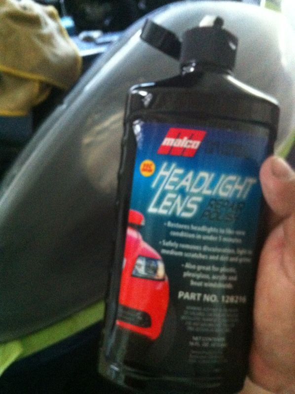

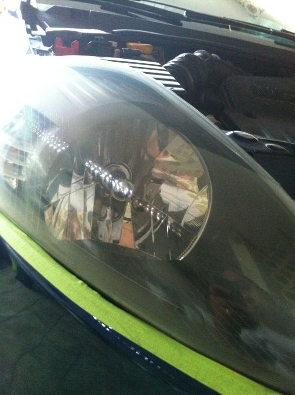

Galera, um "update" aqui. rsrs
Eu achava que tava MUITO zuado o farol e tive 2 opiniões de "funileiros" de que não teria jeito e somente faróis novos adiantariam.
Infelizmente (que cagada!) não fiz um "antes e depois" mas estava bem ruim o farol, principalmente depois que o funileiro tentou consertar e só cagou no farol, do lado do passageiro praticamente não via nada dentro.
Comprei 2 lixas D'água 1200 e 2000 a massa de polir número 2 e cera eu já tinha. Gastei uns 6 reais nessa brincadeira.
Olhem o resultado, fiz 3 vezes o procedimento e vou fazer a última esse fds, não gasta-se mais do que meia hora, em dois, faz em uns 20min.
