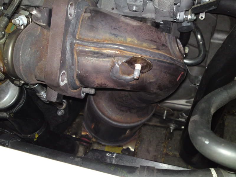

downpipe original com catalizador..

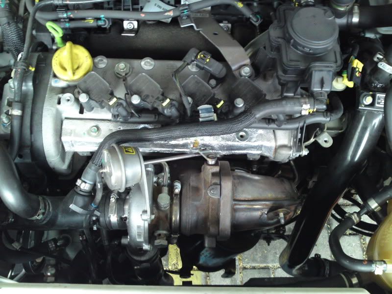

aqui vai uma comparaçao pro pessoal intender o motivo da dificuldade de tirar mais potencia do nosso t-jet
a turbina é simplesmente de brinquedo p ter uma ideia de comparaçao o eixo da turbina tem diametro pouca coisa maior que o da moeda de 1 real hehehe

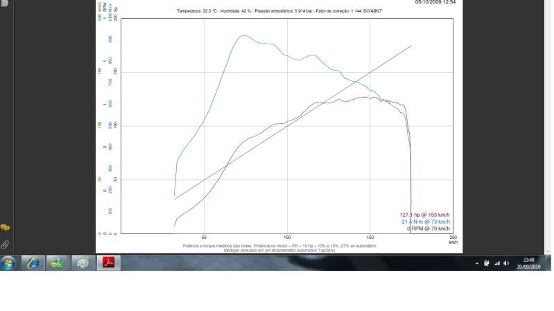

Medi o carro no dinamometro TOP dino pra quem nao conhece um dos melhores dianamometro de precisao atualmente , o ultilizado estava instalado na oficina do italiano competiçoes , esse dino acusa somente a potencia nas rodas , para chegar na potencia do motor precisa pegar a potencia aferida nas rodas somar 10 HP e dividir por 0.9 ai chega na potencia motor..
MEDIÇAO Punto T-jet original. 127,5 hp na roda 152 hp no motor 21.4 kg de torque
Punto T-jet upgrade . 156 hp na roda 185 hp no motor 27.5 kg de torque
comparaçao t-jet original Vs T-jet upgrade
como o fabio da nascar prometeu . EXATOS 33 hp de ganho.. impressionante .
