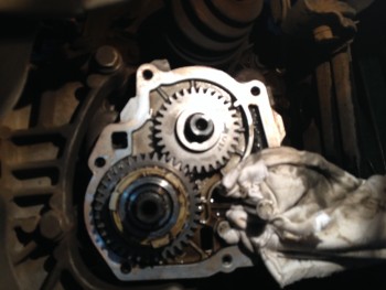

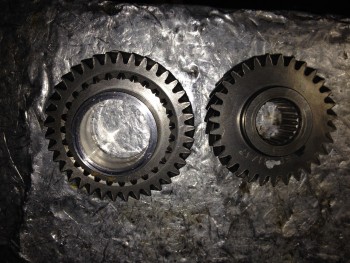

Darei minha primeira contribuição!
Hoje eu troquei a 5 marcha do meu T-Jet.
O par de engrenagens originais é 37/34 dentes (0,919). Troque pelo 37/31 (0,838).
Existe a relação 39/31 (0,795), não optei por esta por que iria perder muito a agilidade do carro em 5 marcha e ficar um buraco entre a 4 e 5.
Este é o par que coloquei. Paguei R$250 pelo o par e R$50 de mão de obra.
Tudo no lugar.
Ainda não andei muito no carro, mas minhas primeiras impressões são:
- O giro do motor está mais baixo em 5 marcha à antes. O que eu queria.
- O carro perdeu um pouco a aceleração em 5 marcha, mas nada demais, acho que ainda dá para fazer ultrapassagens e subir morros de quinta. Qualquer coisa, mando uma 4 marcha.
- Creio que minhas viagens serão mais agradáveis e econômicas. Poderei viajar sem passar de 4000 RPM.
Fazendo uns cálculos e cheguei na tabela abaixo.
A primeira linha é a RPM, a segunda é a velocidade do carro com a 5 marcha original, a terceira linha é a velocidade agora.
1000 1500 2000 2500 3000 3500 4000 4500 5000 5500 6000 6500 7000
34 52 69 86 103 120 137 155 172 189 206 223 240
38 57 75 94 113 132 151 170 188 207 226 245 264
Lembrando que:
- A velocidade máxima teórica do punto com 152HP é 223 km/h.
- A potência máxima se dá a 5500 RPM. Ou seja, ainda ficou curto!

Rafael alguma novidade em relação a essa engrenagem? é do Punto 1.6? quais engrenagens de outros carros da fiat "casam" com a instalação?

ronnyere escreveu:Rafael alguma novidade em relação a essa engrenagem? é do Punto 1.6? quais engrenagens de outros carros da fiat "casam" com a instalação?
Ronnyere, muitos carros da fiat têm o casamento de diversos pares de engrenagens. O câmbio pode mudar, mas as engrenagens não.
Sei que os puntos têm o mesmo câmbio, só muda as relações. No T-Jet é usado óleo sintético ao semi-sintético das outras versões, acredito que seja pelo torque maior do motor.
Fiz uma planilha onde coloquei todas as quatro 5 marchas usadas nos Puntos.
A do T-jet é a 0,919.
Blackmotion e Sporting é a 0,872.
Essence é a 0,838. E a que eu coloquei.
1.4 ELX é a mais longa, 0,795.
Para saber certinho qual par de engrenagens é o que você quer é só olhar os números escritos nela e dividir um pelo o outro. No meu caso, eu coloque o par 37/31. 31 / 37 = 0,838.
Lembrando que a rotação de potência máxima do T-Jet é 5500 RPM.
