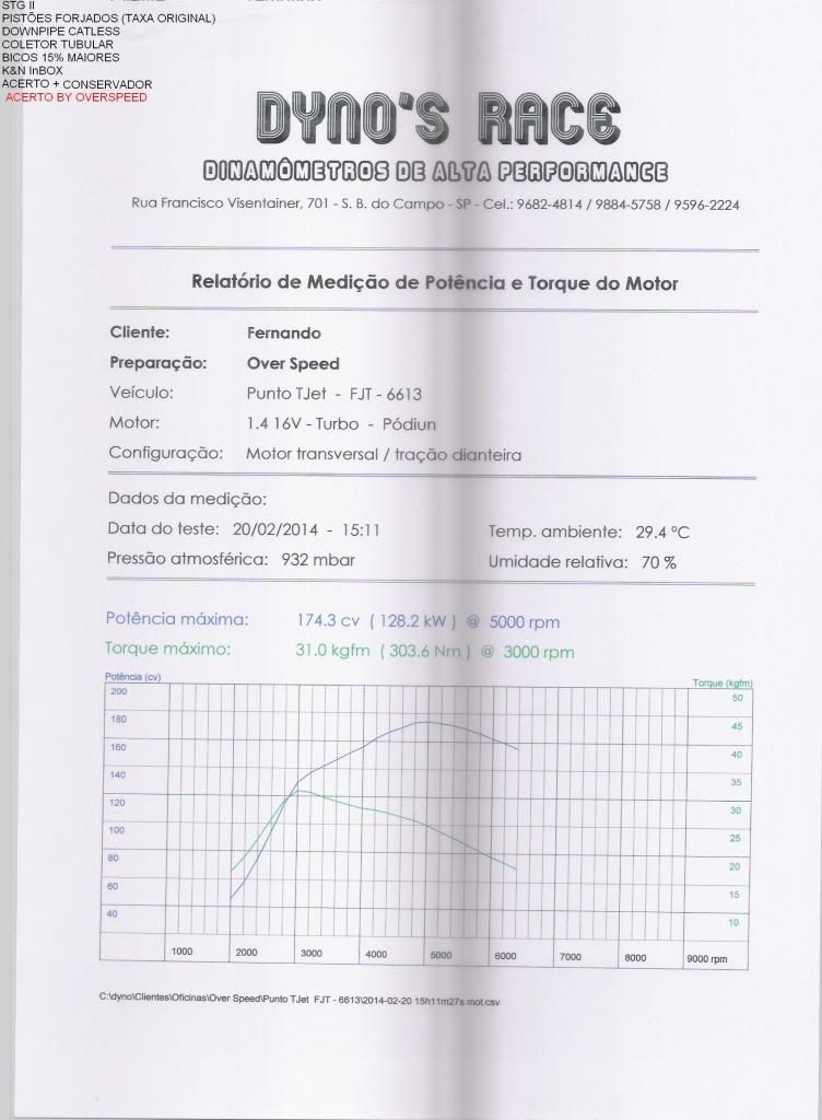

Fala Galera!
Apenas pra deixar minha contribuição pro fórum e agradecer o Over... No feriado remapeamos a injeção do meu carro, ele fez o mapa de 174cv e 29 kgfm de torque! O brinquedo ta sensacional!!! Com força até 5.000 rpm, o carro agora é outro. Aconselho totalmente, além de dominar o assunto ainda é gente boa e aguentou a encheção de saco tirando todas as dúvidas da galera kkk

Henrique, quando tiver dados de consumo pós-remap, cidade e estrada, você posta aqui, por favor? Tenho essa curiosidade, imagino que a galera também tenha...
Parabéns pela caranga, deve ter ficado show de bola, principalmente pelos 29 kgfm... continua um "patamar" entre 2.250 e 4.500 rpm, como original, ou alterou a curva?

Cara por incrível que pareça o consumo se manteve praticamente o mesmo. Claro que como ainda to empolgado, toda hora dou uma pisada mais forte! Já rodei mais de 500km desde o remap, na cidade está dando 7/7,5km/l e estrada andando forte (150 - 170) deu 9km/l. Sempre com gasolina aditivada.
Quanto a curva mudou bastante, o carro começa a ter pegada (e uma pegada bem mais forte, responde muito rápido) aproximadamente nas 2.250 até umas 5.500.

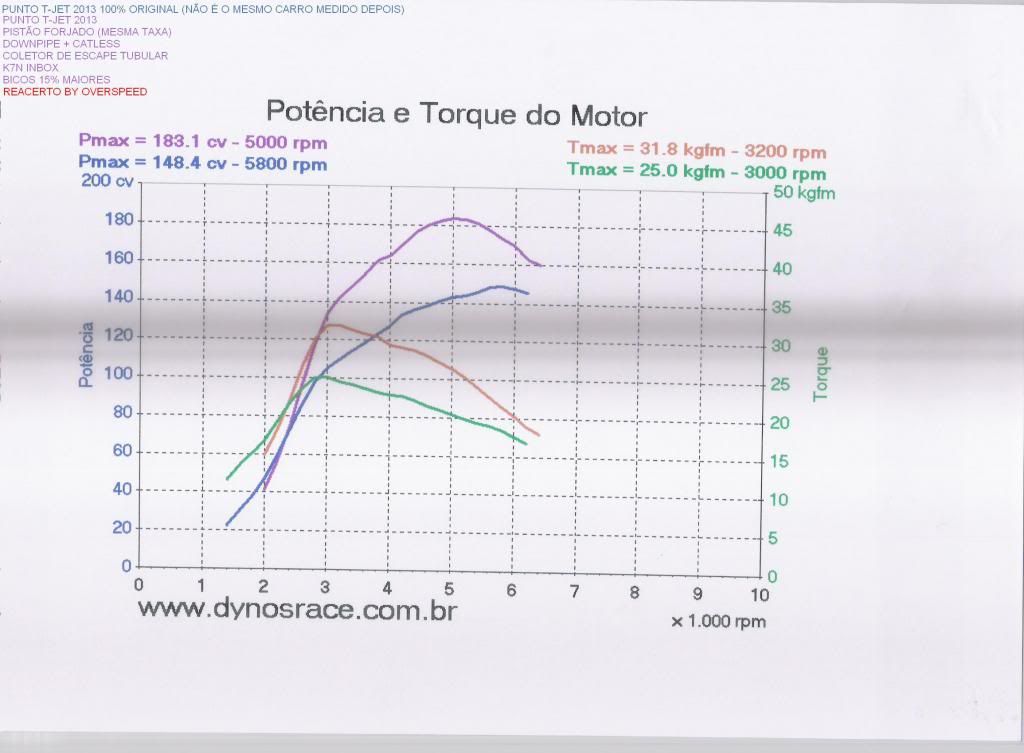

Nesse setup ai com coletor chegou a 183cv usando um acerto mais agressivo pra podium:
Comparativo 100% OEM x Este com acerto agressivo
Como os pistões forjados são mais pesados perde um pouco, mas o coletor pode dar até uns 6cv a mais em média.
Sem o coletor deve vir uns 5~6cv a menos por isso eu falo que os stg tem 160 (100% OEM na gasolina), 170 (DP+Filtro na comum) e 180cv (DP+filtro na podium)... se for no dina e fizer acerto dedicado ao carro acredito que venha mais alguns cavalinhos ai na maioria dos casos.

Show de bola, a curva se altera bastante, mas em praticamente todas as faixas de rotações o torque com remap é maior do que o torque OEM!
Fico aqui me coçando para fazer, mas confesso que tenho um medo danado da porcaria do câmbio abrir o bico com tanto torque...
E, a bem da verdade, o desempenho do carro OEM já sobra para as minhas necessidades... mas quem sabe num futuro próximo?....
Abraços!
