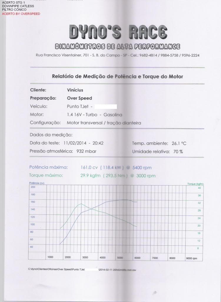

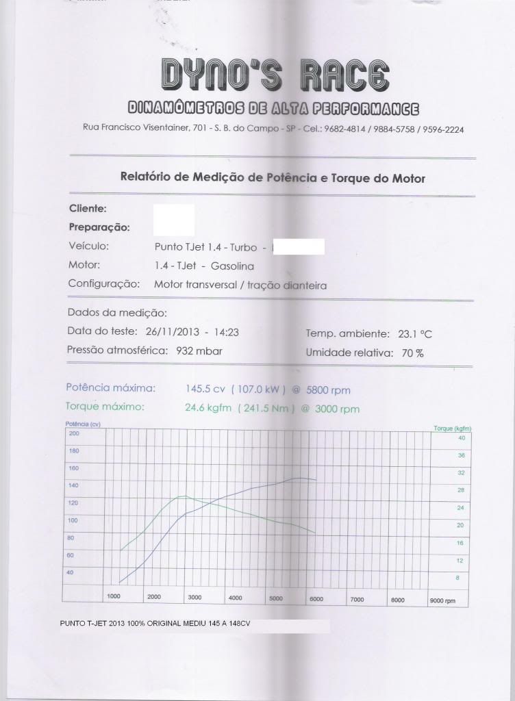

Novidades, após 2 carros da pra ter dados sólidos com gráficos para dar credibilidade:
(obs: são 3 carros diferentes, todos 2013 e na podium)
1° grafico
Carro 100% original, mediu de 145 a 148cv (o mais importante não é o valor em si mas a ordem de grandeza que ficou próxima ao divulgado pela FIAT = 152cv)
2° grafico
Carro do Vinera
Downpipe catless
filtro cônico
acerto totalmente conservador, perfeito pra quem quer melhor desempenho, mas não abre mão de excelente confiabilidade
Importante frizar que a 4.400RPM chegou a ter 27cv de ganho em relação ao original

1° grafico
2° grafico
Carro do Vinera
Downpipe catless
filtro cônico

Impressionante como em todo dino em que já vi passarem o T-Jet original (GG e EVO), o torque é sempre o mesmo: 24 kgfm.

No primeiro setup (161cv) pode usar comum (de boa qualidade) a vontade
No segundo setup preferencialmente Podium (mas o carro tem outros upgrades pra ter esta potência) com alguma redução do desempenho na comum.
No terceiro setup só podium mesmo (mas o carro tem outros upgrades para ter esta potência).

Não é assim que funciona né ? kkk num tem um "degrau"... qto mais potência maior tendência a detonação e maior necessidade de enriquecimento e usar menos ponto...
Intercooler não acredito ser o ponto fraco do sistema... nestes dois ai que observei o log a temperatura não passou dos 55°C... tudo bem que numa estrada deve subir bastante em dias quentes... mas não creio ser o "gargalo"
Antes disso creio que melhorar o escape (fazer em 2,5") deve melhorar algo mais sensível... o grande problema é que a turbina esta no seu limite... pra ganhos maiores do que este só esmo substituindo ela, bicos e tudo mais em volta que seja necessário.

Over....
Vce mostrou algo muito importante para quem busca realidade na informação.
Conheço o dinamometro da Dynos.... Felizmente esse não "inventa" números.
Sempre quando faço alterações, levo lá para um antes e depois para confirmar.
No meu, rendeu quase a mesma coisa 172cv com Downpipe, filtro, escape, acerto. Lembro que o dia estava 1/2 frio.. e deu uma "ajudinha" kkkk
Apresentou o que sempre expomos a longa data!
Ganhos de 10-15% com downpipe e filtro.... Mais que isso, só com alterações mais hard's.
Não adianta.... Já está no limite, tirar "leite de pedra" não é fácil.
Parabéns
Parabéns
