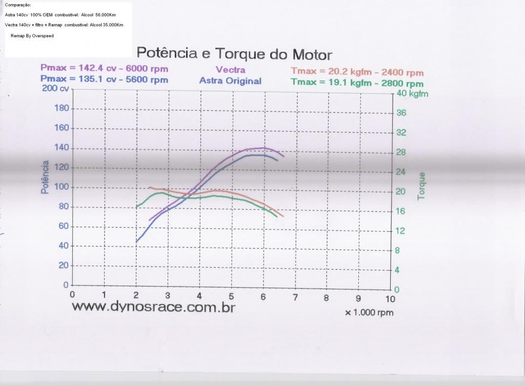

Exemplo Vectra 140cv + filtro + remap x Astra 140cv OEM
Não medi o vectra antes de fazer, mas pegamos um Astra 140cv do mesmo ano como comparação no mesmo dino, nenhum astra chegou a 140cv...a maioria ficou nos 135cv e um ou outro vinha 138cv qdo tinha filtro esportivo.

overspeed escreveu:Isso ai...aspirados mais antigos até chega a ter um ganho apreciável...mas os mais modernos, aonde a ECU énum tem jeito...vc ganha pouco
Esse é um dos benefícios de chipar o carro. Você consegue dar mais uns HP e melhorar o torque.
Mas tem outro benefício que ninguém se lembra que é o consumo de combustível. O carro chipado quando o motorista dirige "virando roda" fica mais econômico que o original. E a explicação, ao meu ver, e se estiver errado me corrige Overspeed, é que quando o carro sai da fábrica ele sai com um acerto padrão e muito conservador. Quando o carro chega aos seus 40/50mil km, ele já possui desgaste, folga, enfim, uma série de situações que alteram o comportamento.
Nesse contexto (acerto padrão de fábrica conservador + desgaste natural do carro) é que o chip pode melhorar. Imagine a seguinte situação no gráfico acima: vc pode deixar o carro com a mistura bem seca para economizar combustível até uns 2500rpm (são dois carros com bom torque) e depois disso, quando o dono quiser acelerar, vc deixa a mistura de modo que venha o máximo de HP de forma confiável.
Logo, virando roda fica mais econômico e, claro e logicamente, pisando mais gastador.
E pode isso Arnaldo???

Zanatta, esse exemplo acima do vectra, algumas particularidades que implementei:
relação a posição do PEDAL do acelerador x abertura da borboleta
- até cerca de 33% de pedal não alterei NADA (ou seja se medir emissões, consumo andando na estrada/avenidas, etc) continua exatamente igual
- de 33 a 70% de abertura do pedal eu aumentei a correção com a abertura do acelerador (ou seja igual o DNA no D ou um sprint booster)
- de 70% em diante eu aumentei bem deixando abrir bem mais cedo ( que gera resposta ao acelerador o que num da UM cavalo a mais, mas da mais desempenho pois vc demora menos tempo pro motor chegar a carga máxima).
Com mais de meia carga ai sim coloquei mais avanço e mais combustivel (no caso é um aspro, vem bem pobrinho tendendo a 0,90~0,88 de wide)...
