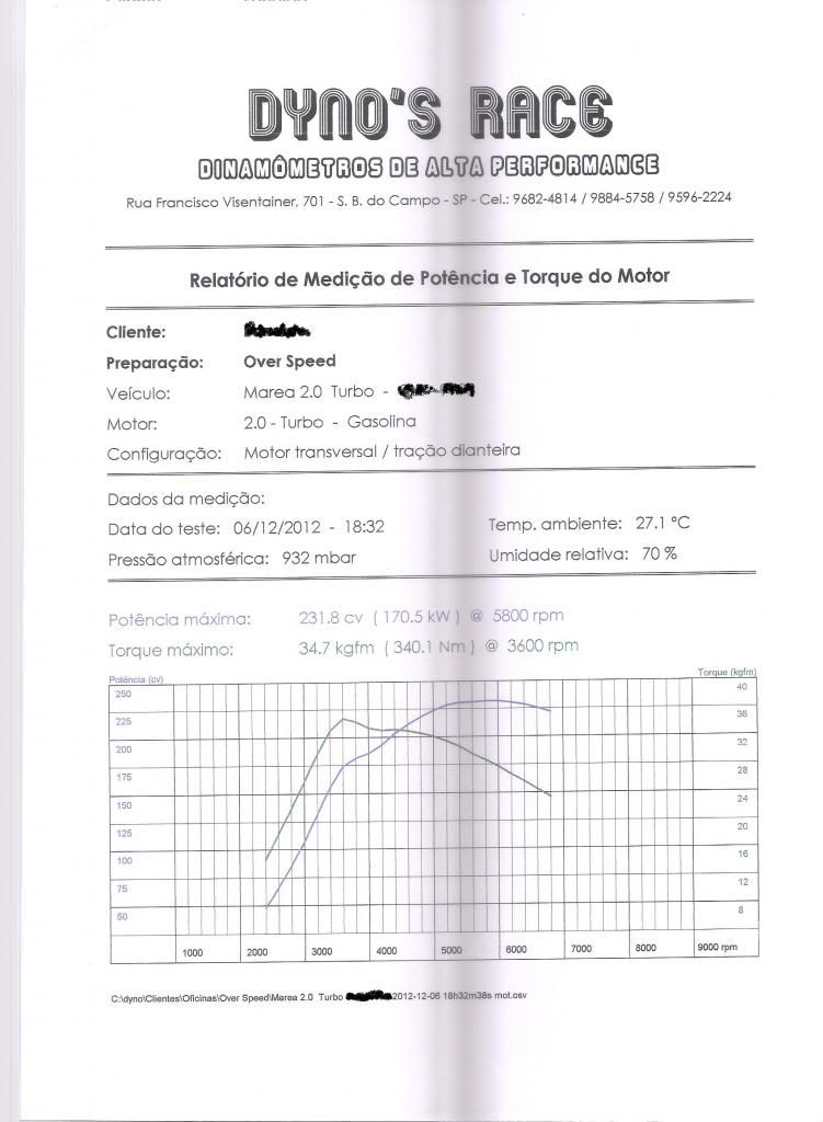

Medições de motor:
Marea turbo original apenas com escape e filtro (mediu com chip, tirou o chip pra medir só com escape e filtro):
Aqui apenas com o chip de 220cv a mais:
Este é outro Marea 100% original, medido na roda em outro dina:
Este é ainda outro marea 100% original medido no motor em outro dina:
Como pode ser notado não existe perda notável de torque em regimes baixos usando-se um escape mais livre em WOT, isso ocorre porque o turbocompressor se comporta como um gerador de backpressure variável, em cargas baixas o eixo tem pouca velocidade, e se em carga constante velocidade (e backpressure) constante... qdo se acelera até o eixo ganhar velocidade e ir reduzindo é criada uma pequena backpressure que ajuda no enchimento no momento inicial, porém prejudica o spool da turbina, ao se aumentar a saida de escape (Downpipe) vc acelera este processo (mesmo que a custa de um pequeno torque em transiente) ganhando mais torque no final das contas, apenas a resposta ao acelerador que muda... mas com o aumento mais rapido de pressão acaba dando a impressão de ser ate mais rapido no final do processo.
Só complementando, essa "demora" na resposta do acelerador que é o turbo lag, não a demora pra turbina entrar.
