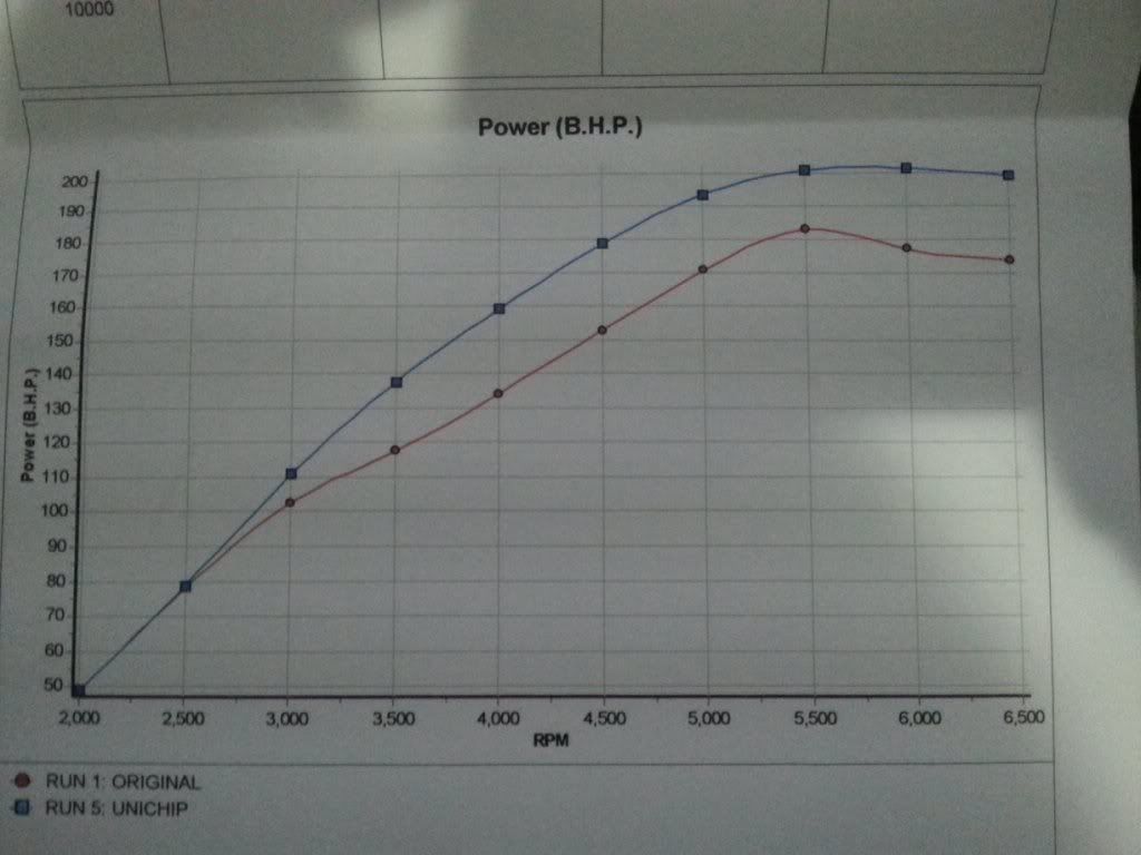

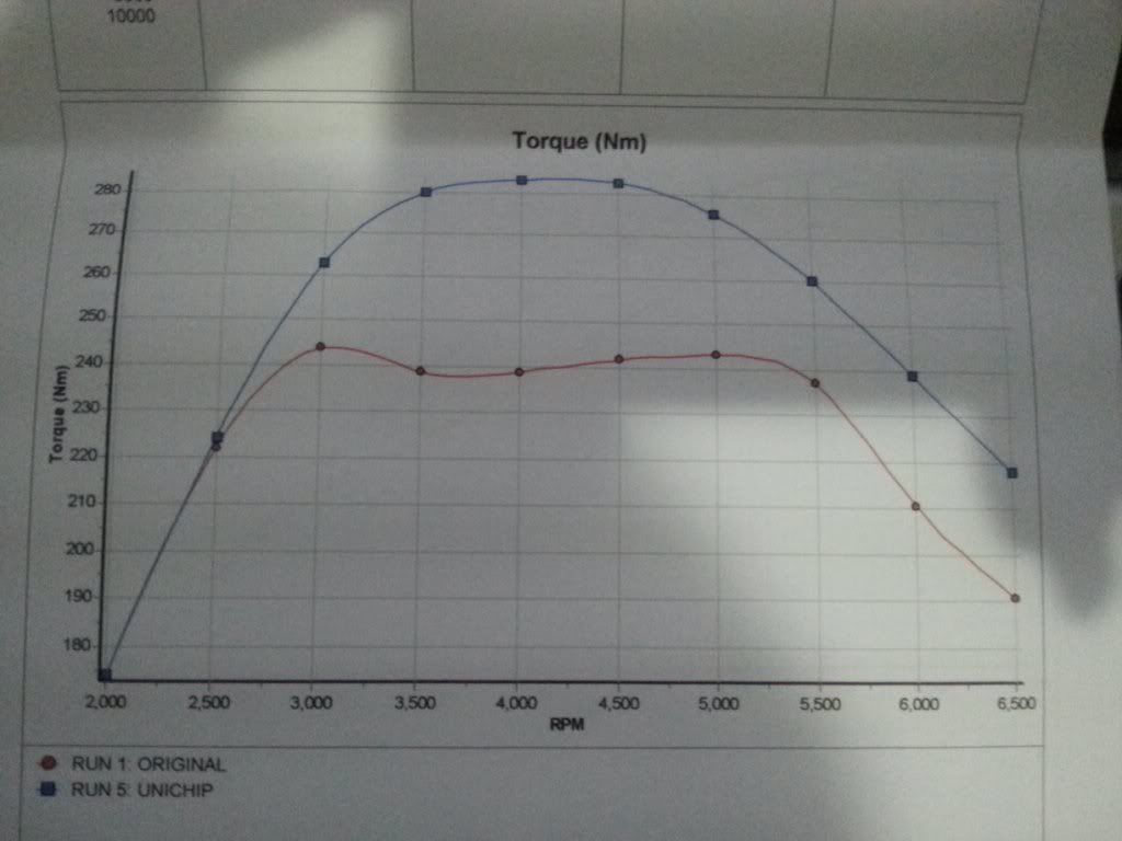

por rvalente » Qui Ago 29, 2013 2:24 pm
Para a galera ficar mais tranquila, está aqui o grafico do Dyna :
P"U"TENCIA :
TORQUE

por cellintel » Qui Ago 29, 2013 2:40 pm
rvalente escreveu:Para a galera ficar mais tranquila, está aqui o grafico do Dyna :
P"U"TENCIA :
TORQUE
Tooop! Parabens! Só uma duvida, eu sei das vantagens do unichip de vc
Poder reprogramar quantas vezes quiser,e coloca em outro no carro no futuro e etc,mas em questao de resultados,da diferenca o unichip pra uma reprogramacao na nascar por exemplo? Valeu!

por rvalente » Qui Ago 29, 2013 3:03 pm
Unichip é mais preciso do que Chipar o carro... alem de vir o resultado mais rapidamente, em cerca de 1 hora vc tem o resultado, o Chip lembre-se que é GENERICO para todos os carros, o Unichip é otimizado sobre um Dyna para o SEU MOTOR! Uma coisa que nós aprendemos e vemos in-loco na fábrica é que há motores com resultado completamente diferentes, mesmo sendo o mesmo modelo de motor... Tudo varia de sorte e ajustes dos componentes internos.
Esse é o motivo que eu faço exatamente o que as fábricas não orientam voces usuários... carro 0km, saiu do pátio, é Posto BR, Podium e Pé em baixo o tempo todo por mais ou menos 1000km ( dirigir o carro como se fosse ROUBADO ), descer o oleo de amaciamento, trocar o filtro e substituir o oleo... só nisso é o motivo de ter vindo original 183cv e 24 Kilos do torque.
E outra, o carro volta para o original no apertar de um botao ou se arrancar o unichip para vender o carro...
