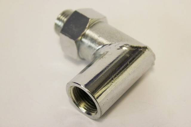

Qual a melhor solução para o meu caso (2013) que segundo o Taki tem 2 sondas? Nunca ouvi falar desse afastador de sondas...
Sonda wide band não resolve?

H.oliveira escreveu:Qual a melhor solução para o meu caso (2013) que segundo o Taki tem 2 sondas? Nunca ouvi falar desse afastador de sondas...
Sonda Wide Band não é para ser usada para esse proposito, Wide Band é para ajustar a mistura corretamente e nao para enganar ECU.
H.oliveira , Extensor de Sonda... Extensor de Sonda, H.Oliveira... agora voces se conhecem... =)

por Ferranda » Qui Ago 01, 2013 11:21 am
Estranho..... Normalmente a sonda precisa estar instalada onde há fluxo de gases, para se fazer a correta leitura.
Nesse caso, não haveria fluxo na sonda, sendo que uma parte dos gases ficaria aprisionado na extensão.
Ou estou errado em minha analise?

por rvalente » Qui Ago 01, 2013 1:56 pm
Ferranda escreveu:Estranho..... Normalmente a sonda precisa estar instalada onde há fluxo de gases, para se fazer a correta leitura.
(>:D<)
Não de certo modo... porem lembre-se que a segunda sonda, chamada por nos de Down-Stream Oxygen Sensor lê após o catalizador, onde, após os gazes serem "catalizados" a informação que deve ser comparada com a primeira, chamada de Up-Stream Oxygen Sensor... se a leitura da segunda for similar a primeira, signifca que voce tem um "catalizador com problema" por isso a luz acende. Quando se é colocado essa curva sem o catalizador, a tendencia é que a sonda "cheire" a mistura mais fraca, simulando que há um catalizador presente, logo, nao acende a luz... é assim que funciona... se nao entendeu, me diga que eu explico melhor.
Esse é o motivo que os Punto abaixo de 2012, onde só tem 1 sonda, nao há a presença da luz de injeção acesa após a troca, pois nao há com que comparar entendeu?
Abraços!
rvalente
por Ferranda » Qui Ago 01, 2013 3:47 pm
Entendi, a intenção é justamente "enganar" a sonda com uma leitura de uma pequena % dos gases, fazendo crer a presença e perfeito funcionamento do catalisador. :wink:

por Takinarios » Qui Ago 01, 2013 5:08 pm
Ferranda escreveu:Entendi, a intenção é justamente "enganar" a sonda com uma leitura de uma pequena % dos gases, fazendo crer a presença e perfeito funcionamento do catalisador. :wink:
(=D>) (>:D<)
O seu carro não tem 2 também?
O meu tem.....
Mensagens: 5143
por Ferranda » Qui Ago 01, 2013 5:14 pm
No meu tinha 2, porem com o remap, possivelmente "cancelava" esse codigo de erro, ou abria-se o range da curva de conferencia da sonda pós catalisador. :wink:
Mensagens: 2665
por Takinarios » Qui Ago 01, 2013 9:14 pm
A APR desliga a segunda sonda... dizem ser a unica diferença entre stg1 e stg2...
