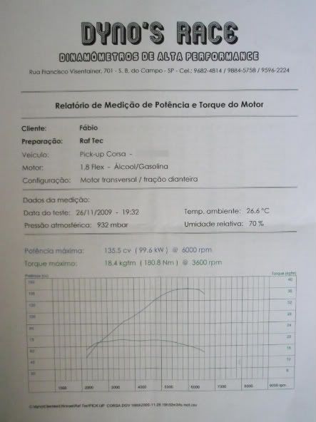

por Raphael Tulik » Qui Dez 17, 2009 3:17 pm
Olá pessoal, aproveito para passar algumas curvas de Dinamometro como prometido.
As preparações foram feitas na
Keller Mecânica Automotiva - Eduardo Keller
(11)4109-3312
São Bernardo do Campo-SP.
Seguem os testes feitos com o auxilio do Edu Keller em uma Pick-up Corsa com motor 1.8 8v roletado.
Motor original - FuelTech RacePro 1Fi
Motor original - FuelTech RacePro 1Fi - Comando de Válvulas Carlini Competizione modelo GM3R
Marcha lenta quase original e cabeçote completamente original, inclusive molas e tuchos hidráulicos. Apenas foram necessários calços de aproximadamente 0,5mm para elevar os tuchos e deixar a folga entre os circulos base e os balancins praticamente zero.
O catálogo 2010 dos comandos de válvulas, está disponível no nosso site.
http://www.carlinicompetizione.com.br/e ... cacoes.htm
Espero que gostem.
Qualquer dúvida estamos à disposição.
Grande abraço!!!
