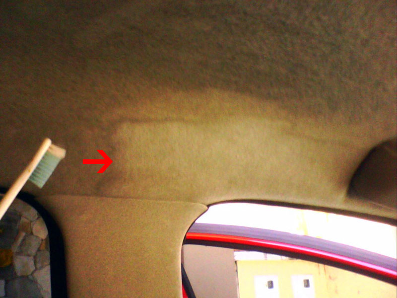

Bem pessoal, pode parecer meio inútil este how to, mas o resultado é impressionante.
Se você pega muito trânsito com vidro aberto sabe que muitas vezes para um caminhão do seu lado e joga aquela fumaça preta na sua cara.
O tecido do teto do carro então sofre com isso. Fica realmente uma porcaria só! Geralmente você não fica olhando pro teto e quando percebe, parece que é a parede do fogão a lenha da sua avó.
Então como limpar essa cagada toda?

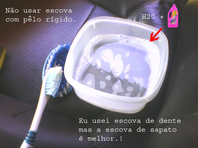

HOW TO: Limpando o teto do punto com água + vanish + escova de dente (escova de sapato agiliza mais!)
O que você vai precisar:
- 1 vasilha
- uns 300 ml de água
- Vanish
- 1 escova de dente (mas sugiro a escova de sapato!)

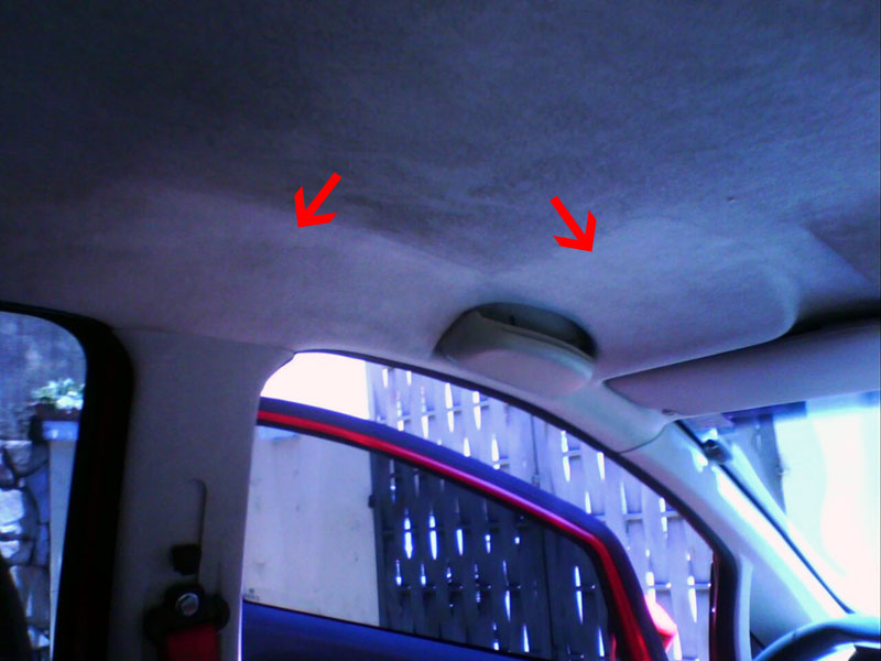

5 minutos esfregando bem o produto no teto..

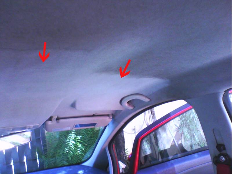

50 minutos esfregando...
2 horas e meia esfregando (olhando pra cima com o banco todo deitado e o braço dormente já!)
... Não terminei ainda pois vim aqui fazer este tutorial pra vocês rs.. mas creio que com o escova de sapato em mais umas 3 horas eu termino o teto inteiro!
Realmente limpa, parece que o carro é novo! E o meu já tem 2 anos.. =) Vlw!

O forro do teto não começa a soltar pelos se esfregar??
Eu grudei uma vez uma lanterna com velcro no teto, quando tirei saiu um monte de fiapos e pelos e fios do teto... e ficou marcado.

exato fulghore... ja pedi as capinhas na strada tem mais de seis meses..e nada. se for com escova com pelo mole nao agride o tecido teto.
