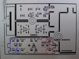

HELLNATAUM escreveu:Liguei um cabo pra entrada auxiliar com um Ipod e funfa na boa apertando 2x a tecla CD, inclusive entram chamadas de celular no viva-voz na boa. Tá de bom tamanho.
A próxima parada é colocar um adaptador p/ saída RCA, socar um equalizador Clarion(que tem até uma entrada auxiliar selecionável) pra compensar o som manco da Fiat e depois um módulo com cortes nas frequências pra ajustar bem e uma caixinha pra ficar bão, o som q eu usava no Stilão. Acho q vou ter q colocar o equalizador no porta-luvas, embaixo do kit viva-voz.
vc ja fez essa ligação de auxiliar no punto? como o jayyde disse parece q nao da pq o bluetooth usa a saida auxiliar..
Re: Conexão auxiliar rádio original
por HELLNATAUM » Ter Set 08, 2009 1:57 pm
rodrigodk escreveu:
Fiz e quando recebo ligações, o Bluetooth funciona na boa, interrompendo o áudio.
Conectei o cabo conforme os círculos vermelhos no desenho, plug AMARELO.Funfa 100%
Só pra lembrar: é um cabo com plug P2, o mesmo usado em fones de ouvido de Ipods, você conecta a saída de som do Ipod nesse plug como se fosse conectar o fone de ouvido.
Abs!
por rodrigodk » Ter Set 08, 2009 5:12 pm
rodrigodk escreveu:
Abs!
LEGAL. LEGAL LEGALLLLLLLLL.. bom saber dessa dica! Valewsss.. (=D>)

Olá pessoal, tudo tranquilo? Sou novo por aqui, o fórum é muito bom, parabéns a todos que colaboram =]
Ao assunto do tópico (que por sinal é extremamente útil, obrigado ao criador e participantes):
Fiz as ligações como os amigos disseram, com o cabo de uma fonte de PC antiga e na ponta um p2.
Funcionou legal, fora o chiado chato que aparece...
Alguém sabe o motivo do tal chiado?
Li sobre colocar RCA ali, só o fato de mudar pra RCA diminuiria o ruído, tendo em vista que só trocariamos o tipo de conexão?
Ou será que o cabo p2 que coloquei + imendas nos cabos da fonte é que estão problemáticos?
OBS: mp3 player que usei é o iPod, saindo o som "por cima", ou seja, pelo p2 mesmo... sem ser a solução dock -> rca...
OBS²: o chiado acontece tanto com o iPod conectado quanto com o mesmo desconectado
Obrigado! :mrgreen:
por rodrigodk » Qua Set 09, 2009 1:04 pm
ae nao manjo mas axo q pode ser duas coisas, com isso de fiação e´sempre bom não ter emendas... e outra pode ser na conexão que vc fez, da uma olhada nela, veja se ficou 100% o serviço!!
por HELLNATAUM » Qua Set 09, 2009 1:14 pm
Lembrando que esse desenho está de ponta-cabeça em relação À posição no rádio!!! Imprime o desenho e bota de ponta-cabeça. Chiado normalmente é isolamento, veja se o terra está bem isolado.
