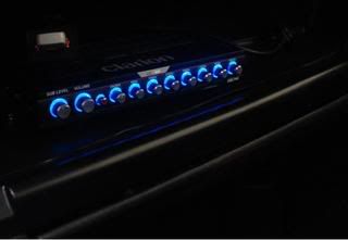

Liguei um cabo pra entrada auxiliar com um Ipod e funfa na boa apertando 2x a tecla CD, inclusive entram chamadas de celular no viva-voz na boa. Tá de bom tamanho.
A próxima parada é colocar um adaptador p/ saída RCA, socar um equalizador Clarion(que tem até uma entrada auxiliar selecionável) pra compensar o som manco da Fiat e depois um módulo com cortes nas frequências pra ajustar bem e uma caixinha pra ficar bão, o som q eu usava no Stilão. Acho q vou ter q colocar o equalizador no porta-luvas, embaixo do kit viva-voz.
