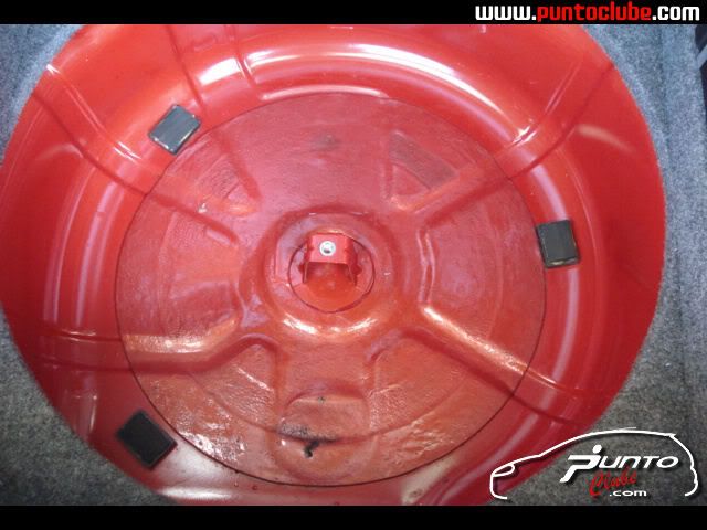

E infelizmente hoje furei um pneu e ao tirar o estepe... reparei que a MESMA bola está estourada novamente... largando a gosma preta...
Ou seja... aquele material que a Fiat usa... é molenga por dentro e não suporta o peso do estepe...
Mas ele continua no lugar, sem aparentar derretimento...
Depois mostro a foto...

Quanto ao problema, bom... o novo "estouro" na minha bolha é bem discreto. Na verdade não estourou novamente, apenas apareceu um molho (gosma) preto devido ao peso do estepe. Ainda não postei fotos por que tive que recolocar o estepe lá e não tive coragem de tirá-lo novamente.

E quanto ao meu comentário de que foi o peso do estepe... eu posso ter me equivocado em um ponto. Semanas antes de tirar o estepe da mala e perceber o fato, eu carreguei uma caixa pesada (cerca de 15 a 20kg) que foi sobre o estepe. Muito provavelmente isso tenha causado a borra novamente. Mas não vou discutir isso. De toda a forma a Fiat devia ter utilizado um material mais adequado nesse isolamento.

Está aqui a prometida foto (tiradas hoje):
Mas insisto que não tem nada derretendo...
E isso foi trocado logo com 1 mês de carro...
Como já disse, moro no nordeste, meu carro toma sol de 34graus todos os dias...
E já lá se vão 2 anos... e está tudo no lugar ainda...
À exceção desse detalhe preto aí...
