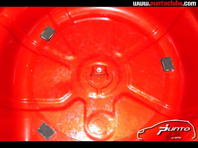

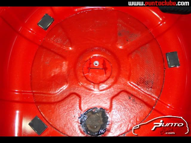

O que eu tive... e que foi facilmente solucionado...
Tinha uma bolha nessa região que ao ser tocada ficava toda mole...
Então raspei ela toda pra tirar o "molho" (gosma preta) e ficou assim:
Levei na concessionária e prontamente trocaram...
Fizeram o pedido da fábrica e 2 dias depois já tava tudo pronto!
Esse serviço também foi executado na parte abaixo do banco traseiro... mas lá apenas a tinta tinha descascado...
Não havia bolha...
E é impossível um carro com apenas 20 dias ter derretido...
O carro foi fabricado em 19 e 20 de setembro de 2007... e em 08 de outubro de 2007 estava na minha mão!
Logo conclui-se que é produto aplicado e mal seco... (pressa em fabricar)...
Quando a Fiat colocou o estepe em cima (antes de secar)... melou tudo...
Vocês tem todo o direito de trocar esse material... mas isso não quer dizer que o carro está todo derretendo! Convenhamos e sejamos menos sensacionalistas!
A Fiat tem culpa em fabricar tudo às pressas e entregar o produto mal seco pro cliente...
Mas detonar o carro que ele DERRETE 100%? Ainda não se fabricam carros à base de sorvete não!

Olha, este material é um revestimento acústico e resveste seu carro inteiro: Porta-malas, assoalho inteiro (onde todos os passageiros e o motorista pisam), teto, portas e vão do motor. Todos nós pagamos pelo revestimento acústico, justamente por não ser um carro popular, para ser silencioso e dar conforto ao dirigir. Se o material não está em perfeitas condições, não funcionará bem (pergunte a qualquer engenheiro que entende de "ciência dos materiais"). Outra coisa: Repare nas 2 fotos que você colocou (do antes e depois do serviço): Reparou na coloração? Dá pra ver claramente que o seu carro foi pintado...acha mesmo que alguém que entende vai comprar seu carro? Repare bem na foto....Na foto depois do reparo, o porta-malas inteiro está do mesmo tom de vermelho....em todos os carros, a cor é a mesma (no seu caso vermelho), porém o tom é completamente diferente (na primeira foto, veja que parece um vermelho quase bonina). Sabe como que eles secaram este material na concessionária? Com um aparelho parecido com um secador de mão... cheque novamente e verá que ele não está rígido como deveria ser. Por último: Acha mesmo que este material irá isolar, acusticamente, seu carro? Tudo bem...mas o que isola o vão do motor do habitáculo só poderá ser trocado se desmontar o carro todo....daqui a algum tempo, você coloca aqui o tanto que o motor está incomodando com o barulho ok? Bom, é direito seu trocar o carro, pois pagou por um problema que nao tem reparo...aí cada um sabe o que faz...
