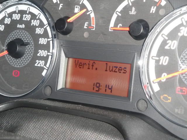

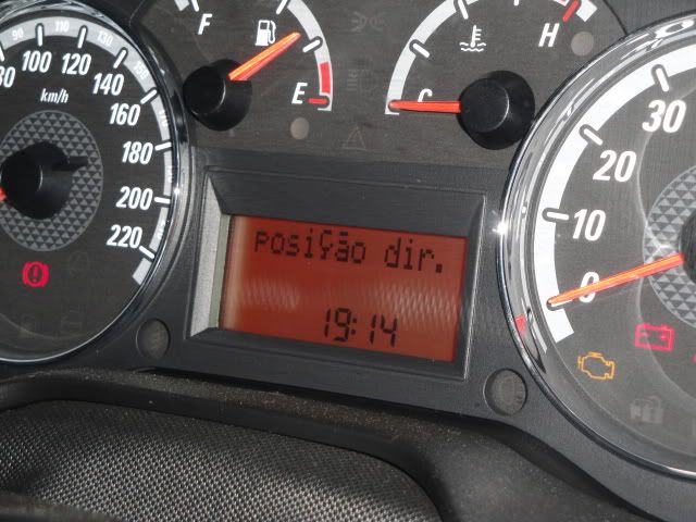

jesufilho escreveu:E aí pessoal.
Observando com calma aparece uma mensagem depois
"VERIF. LUZES"
"POSIÇÃO DIR"
No entanto, as luzes estão todas funcionando.
Essa semana vou levar na fiat para ver qual é...
Tb acho mau contato, ou tira a lamp e coloca novamente ou leva na FIAT....
eu levaria na FIAT...
abs

Problema resolvido!!
hehehehhehe
A lâmpada não estava queimada, no entanto, estava um pouco mais fraca que a do lado esquerdo. Foi só colocar uma nova que a "LUZ de JESUS" (rs) apagou...

por whonorato » Sex Jun 04, 2010 7:26 pm
Provavelmente é a luz de freio, tive o mesmo problema que você com o meu 1.4.
Mensagens: 5
Registrado em: Ter Mar 16, 2010 1:14 pm
Re: O que seria essa LUZ?
por Demetrius » Qua Jun 30, 2010 4:51 pm
Coloquei pingos led no meu e a partir dai essa luz permanece acesa. Um eletricista poderá lhe ajudar. Basta instalar em paralelo, com a lâmpada pingo, um resistor para que o Computador de Bordo deixe de acusar lâmpada queimada. Um eletricista poderá indicar o valor do resistor.
