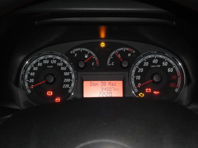

O que seria essa LUZ?
por jesufilho » Dom Mai 30, 2010 11:58 pm
Olhei no manual e fala sobre ser alguma lâmpada queimada ou com mal contato...
Agora foi que deu. Olhei tudo quando foi lâmpada e tudo normal...
Alguma idéia?

Olha a luz da placa sei lá verifica tudo quanto e luz se tiver no porta mala até no porta luva sei lá , farois de neblina, farolete alguma coisa, ou ate se vc colocou xenon pode ter dado tilt no computador de bordo heheh sei lá que coisa loca, mas se não der certo leva na autorizada pra ver !

Você colocou algum LED no carro?

Percebi que está com porta aberta, feche-a, o display do CP irá indicar qual lâmpada está queimada.

Se não colocou led esta com alguma lâmpada queimada, mais provável a de posição, farolete.

Aclimant escreveu:Percebi que está com porta aberta, feche-a, o display do CP irá indicar qual lâmpada está queimada.
É isso aí cara... só fechar a porta que vai indicar qual a luz que está queimada...
