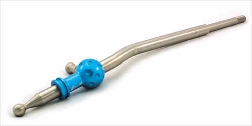

Takinarios escreveu:Vai ficar legal em... o tubo em inox comprou onde? As mangueiras de pressurização eu tava quase comprando no ebay :P
Só um aviso: o cambio do tjet europeu de 5 marcha é completamente diferente do nosso, eu ia comprar esse short shifter mas fiquei com medo do encaixe ser diferente.
Instalei a bagaça e deu certo. Só teve que fazer algumas coisas no acionador da ré e na caixa plástica que fica em baixo, onde liga a alavanca na haste do trambulador.
A alavanca que veio é essa (é a de 5 marchas):
http://i1130.photobucket.com/albums/m537/hildevar/z_leva-grande-punto.jpg
Mas ela não tem o limitador do acionamento da marcha ré (reparem na alavanca para o câmbio de 6 marchas, a peça azul meio quadrada):
http://i1130.photobucket.com/albums/m537/hildevar/z_leva-grande-punto-abarth.jpg
Então tivemos que pegar a peça plástica do limitador da alavanca original e colocar na nova, além de ter que cortar um pouco a parte de cima da peça plástica do acionador da ré (aquele que encaixamos os dedos) mas essa parte fica dentro do pomo, então não teve problema. E usamos também a peça plástica original que encaixa o pomo na alavanca, e também tivemos que encurtar um pouco.
A parte de baixo da alavanca (da bola azul pra baixo) é uns 3mm maior que a original, resultado é que não dava para fechar a tampa da caixa onde ficam a união das hastes do trambulador à alavanca. Tivemos que fazer um buraco e fechar esse buraco com uma manta térmica que tinha sobrando e colamos com fita 3M, whatever...
No final ficou igual o original, só que mais baixo. E para engatar as marchas ficou bem melhor, mais curto, tanto na altura quanto na distância entre as marchas, já que a altura diminui, e um pouco mais duro.
Acho que se o mecânico for agilizado e ficar em cima, dá para ser feito em 1 dia de trabalho.
Estou entrando em contato com a empresa que vendeu a alavanca o porquê da ausência desse limitador da ré, e saber se existe diferença na alavanca do de 6 marchas, porque se a única diferença for o limitador é só quem comprar a alavanca de 6 marchas.

Bom saber, acho que vou encomendar uma, assim que você tiver uma resposta se a de 6 marchas só muda o limitador, por favor avise :)
