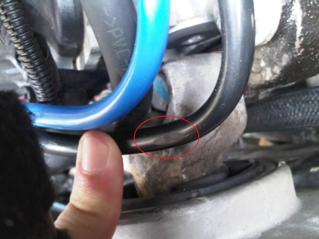

Postei no Blog do Linea (http://blogdolinea.blogspot.com.br/) o ocorrido com meu carro e acho legal compartilhar esse tipo de acontecimento, pois é um problema de segurança nos E-torq´s.

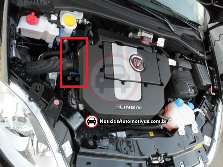

Conforme post, a concessionária informou que esse problema de desgaste nos tubos de combustível são gerados através do atrito com o duto de entrada de ar do motor. O suporte que prende os tubos de combustível é móvel e com o tempo, esses tubos vão se deslocando.
Acho válido dar uma conferida nisso quem possui carro com o motor E-torq. Segue imagens:

Dei uma olhada nas mangueiras do meu e estavam raspando no duto da entrada de ar... Não tanto quanto o seu (foto abaixo), mas estava começando a mostrar desgaste. Desloquei o suporte para baixo, mas como logo deve voltar a raspar vou encapar os tubos de combustível com um tubo de parede grossa.

Scorpio escreveu:Dei uma olhada nas mangueiras do meu e estavam raspando no duto da entrada de ar... Não tanto quanto o seu (foto abaixo), mas estava começando a mostrar desgaste. Desloquei o suporte para baixo, mas como logo deve voltar a raspar vou encapar os tubos de combustível com um tubo de parede grossa.
Valeu pela dica!!!! (>:D<)
Isso que não viste o tubo azul, tava furado praticamente.
Outra dica é colocar algo macio no duto de ar, tipo a parte macia de um velcro. Na foto da pra fazer que colocaram isso, não tinha originalmente.

por Scorpio » Seg Abr 15, 2013 10:47 pm
No meu Punto o tubo azul não tinha marca só havia marca (bem menor que no seu) no tubo preto. Mas vou encapar os dois.
Pior é que o alternador esta logo abaixo e como nós sabemos o alternador gera faíscas ao funcionar... Daí para um incêndio é um passo.
